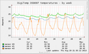

Конечно во большинстве случаяев не электрические величины измеряют косвенно измеряя их воздействие ни какие то другие параметры, но в случае с температурой трубы это более чем не достоверно вопервых ни кто не знает какой температуры вода подается в какое время года и суток, во вторых ни кто не знает как вообще автоматизировать эту зависимость поэтому есть лишь некоторая вероятность того, что вывод будет соответствовать реальности.
Да почему-ж никто не знает-то? :) Вот у меня меряется в автоматическом режиме три точки и рисуются графики. Оранжевая - температура за окном, синяя линия - температура трубы заполненной водой холодной батареи, зеленая - помещение. Дельту для измерения надо получать в пределах 1-2 градусов, не более, остальные температуры нас волновать не будут...
Ты погоди с выводами то, одно дело смотреть на графики глазами и делать выводы головой, а другое описать это в математике, при чем не на вчерашнюю неделю, а на весь год вперед. Задача элементарной только кажется.
Да не надо "на весь год"! Нас только дельта температур интересует... Как только пошла "ступенька" - так и включай красную лампочку. :) Хотя, я бы еще добавил условие по снижению уровня в баке...
