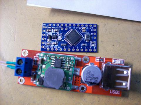

А можно запилить Ардуино и преобразователь.

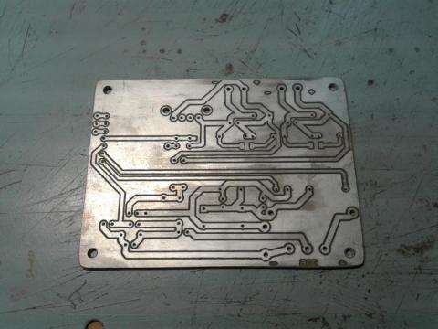

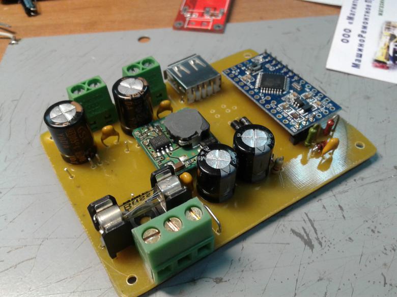

Я делал на kiss3r33s

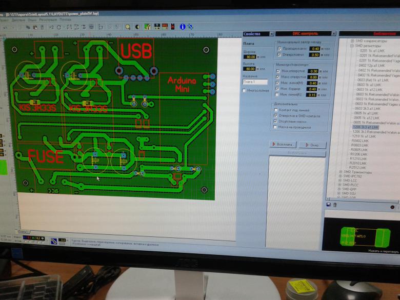

Сделал для этого всего дела плату для двух преобразователей 5В
Ну и запаял
Второй канал остался пока что в резерве.
Прошивка очень простая, включаем зажигание запускается контроллер, запускает плату kiss3r33s; выключаем зажигание, проходит 20 минут, контроллер выключает плату и сам теряет питание.
Потребление в режиме ожидания 0мА.
Что нужно еще сделать: второй канал - алгоритм скорее всего такой что либо сразу выключать 5 вольт после выключения зажигания, либо с небольшой паузой.
Необходимо контролировать напряжение, для этого в схеме предусмотрел делитель. Нужно это для того чтобы например разрядился аккумулятор ниже определенного порога скажем 10.5в - преобразователь не включается. Либо во время заводки машины напряжение проседает ниже 11.5в - преобразователь выключается, потом когда заведется и напряжение будет нормальным, он включился.
Программу писал в FlProg, язык С знаю, но слабенько, надо подтягивать
