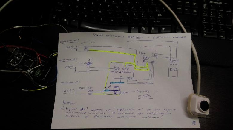

Нули однозначно должны быть соединены
Все таки "общие провода" (или "минусовые", если вам так больше нравится)
Под нулем, все таки принято понимать зануляющий проводник силовых электроцепей, давайте будем избегать путаницы в этом вопросе..
это ДАЛЕКО НЕ ОДНО И ТО ЖЕ!!
и путать эти понятия бывает небезопасно..на БП многое можно написать..
Но общий провод сигнальной части (минус) и общий провод силовой сети (зануляющий проводник) это совсем разные провода, и объединять я бы их очень не советовал..
m-zzz
Зарегистрирован: 30.05.2015
Кстати, на Вашей схеме Дуня питается от пяти вольт, это нужно? по моему разумнее воспользоваться стандартным питанием на 12 вольт и встроенным стабилизатором Дуни.
m-zzz
Тоесть всю низковольтную часть разводим под питание 12вольт, где требуется понижение, ставим стабилизаторы, на тех же ЕН-ках. Цена вопроса явно будет меньше, чем угадывать, не наведется ли  чего лишнего по линиям питания..

На счет "0" и "минуса" - действительно не совсем корректно написал... Сори... Мы говорили про минус.

Кстати, на Вашей схеме Дуня питается от пяти вольт, это нужно?  - вообще с головой влез в код - об этом не подумал - спасибо!

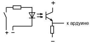

Надо еще 7 резисторов, ограничивающих ток через светодиоды оптопар. Схема включения такая:
С трудом могу представить себе, зачем 7 выключателей в одном месте. На стороне выключателей тоже RJ-45 будет?

Короче, не вдаваясь в детали.. для PC817 ток выбираем в 20мА, падение напряджения 1,2В, а от пяти или от двенадцати, это уж вы сами рассчитывайте.. тут был даже умник, что предлагал промышленные 24 или даже 220 подать...
m-zzz
Теперь по приведенной схеме, Andy  правильно сказал, что в цепях светодиодов оптопар нужны токозадающие резисторы... о их номиналах уже отписано выше...
Но я немного, не о том, зачем вы усложняете схему и не используете имеющиеся по дефолту ресурсы?
А еще желательно чтоб были впаяны 7 резисторов на 10кОм! ( так как их наличие обязательное для нормальной работы кнопок)  вообщем фантазия хорошая....
Как Вы реализовыуете это на практике? ????
Никак мы эти резисторы не "реализовываем", нах..фиг они не нужны, эти резисторы..
У вас все уже есть, внутри Атмеги.....
Замыкайте оптопарой цифровой вход на общий провод и включите встроеннуюю в Дуню подтяжку.. (есть несколько вариантов включения, результат один - подтяжка 20КОм на +5 вольт)

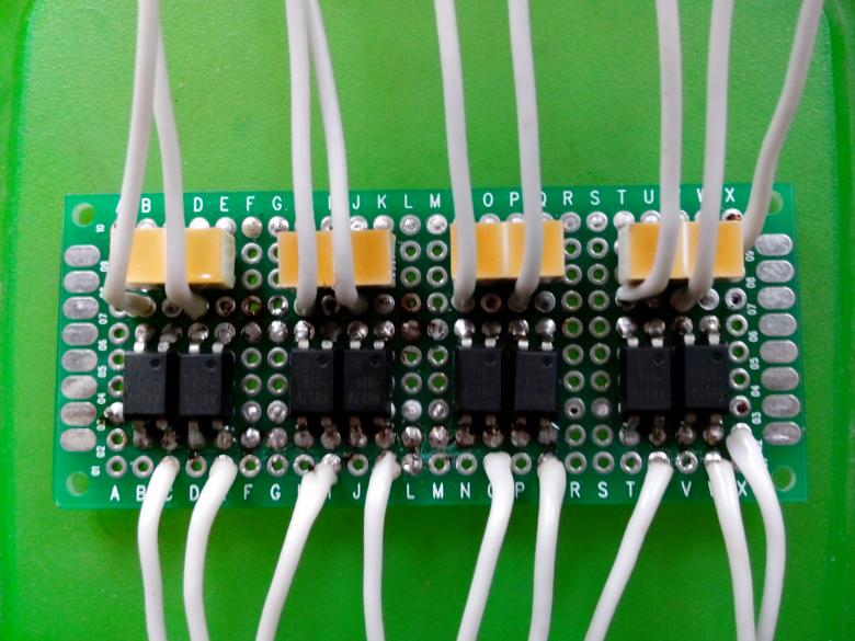

Slavyanin55
Slavyanin55 аватар
Зарегистрирован: 01.06.2014
http://yadi.sk/d/iqyRFz1Zdt8W2
Там есть проект в компасе и в картинках. Оптопары там разрисованы. Фото есть готовой спаянной схемы. Но резисторы с высокой стороны (12В) на обратной стороне платы, их не видно на фото. со сторону Ардуино резисторов нет.

Спасибо, тоже склоняюсь к такому варианту... Буду паять наверное.... Спасибо за фото ) очень позновательно. Как я понимаю ты все делал на 12v ?

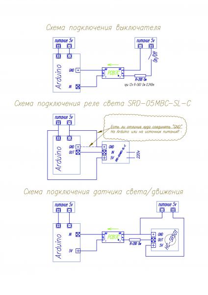

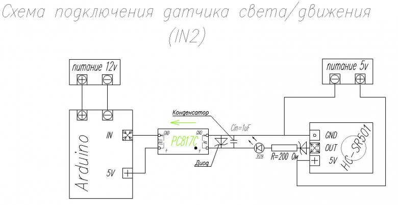

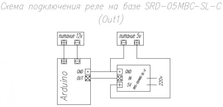

Прорисовал схемы подключения основных элементов схемы - Кто выступит в качестве критика? Может чтото не учел?

Исходя из чего питание выбрано не 12 вольт, как вам тут уже неоднократно предлагали, а только пять?
Зачем вы используете электромагнитное реле, хотя я вам уже как минимум о нескольких неприятных моментах, с ними связанных рассказывал? Есть и проблемы, связанные с повышенными токами - залипания при включениях с бросками тока, при работе(и особенно размыкании) имеет место случаться обгорание контактов, ведущее к недолговечности. Есть и постоянные проблемы-щелчки и выдаваемые при коммутации помехи в сеть.
Если вы категорически не желаете за копейки собрать самостоятельно модули SSR, то купите готовые. Правда будет дороже и менее ремонтопригодно в силу залитости компаундами.. Зато куда как красивее))
Практических отличий куда именно подсоединять общий провод (минус) оптопары нет, если токи малы, то маленьким будет и падение напряжения, и соотв. приведенные в линию помехи..(подразумевается использование приличных по качеству и сечению проводов)
На всех входах оптопар, идущих от модулей с высокоимпедансным выходом ( выключателей и реле) я бы посоветовал поставить параллельно входу оптопары резистор 5-20KOhm и конденсатор на 0,1-10nF (понимаю что перестраховка, но затраты очень малы, а нервов может уберечь впоследствии много)
У всех оптопар обязаловом ставить по входу диод, полятностью обратной к рабочей (очень оптопары переполюсовок не любят)
Про реле srd-05vdc-sl-c, посмотрел в инете инфу... в части приведенных схем нет никакой оптопары, а в части схем она имеется..
Зачем? Не знаю... Так то реле и само по себе обеспечивает гавальническую развязку от силовых линий.. А если произойдет пробой реле, то у умного дома все равно при приведенной схемотехнике шансов не будет - все сгорит в уголь....
Так что это может быть разве что для удобства удаленного управления..
Питаете вы реле зря от того же питания, что и ардуину... для внешних устройств, лучше использовать отдельный источник(или стабилизатор) питания. При одной релюхе некритично, но у вас их будет явно более десятка, так что... лучше разделите... Минусы питания общие, именно так...  Плюсы у каждой группы свои.. И уже в черт его знает какой раз говорено, что лучше бы 12 вольт и раздельная стабилизация, но как известно "у русских своя гордость")))))
Всё нормально, так держать! Вот самый верхний рисунок! По опыту своих оптопар, вот что настоятельно рекомендую: во первых последовательно со входом оптопары поставить светодиод простенький! очень будет удобно потом смотреть на какой канал сигнал приходит, а программа не отрабатывает. Заодно он и будет тем самым диодом сопротивляющемся переполюсовки. И резистор при 12В поставить 3кОм! чисто опытным путем мультиметром на своих оптопарах определил оптимальный ток через вход оптопары 5мА. Т.Е.! при указанных в паспорте до 20мА оптопара греется! а так самое оно, ей сигнала совсем чуть чуть надо.
Когда цеплял дымовые датчики на входа, то столкнулся с проблемой, что 6 датчиков в сумме потребляют ток уже достаточный для открывания оптопары. Поэтому пустил мимо входа шунтирующий резистор в 12кОм, и всё красота! Датчик срабатывает, начинает жрать ток, оптопара открывается ну т.д.
Второй рисунок все ОК должно быть.
Третий, я с такими датчиками не сталкивался, если выход у него +5в. то да, будет работать.
Да на 12В. Т.к. в основном все охранно-пожарные устройства работают на этом напряжении. + всё что от авто.

AndryLeon пишет:
Как быть с питанием реле выключателей (srd-05vdc-sl-c) У них есть оптопара встроенная, их просто запитывать от внешних 5v и соединять "GND" с Arduino?
Подскажите, пожалуйста
Да, и не париться.

Самый простой вопрос(на первый взгляд) как подключить - ввел меня в ступор и слегка запутал в процессе разбирательства.... подитожу:
1) Питание всего от 12v (источники питания разные при необходимости) - с понижением где это необходимо
2) соединение через оптопары основных составных частей (в моем варианте предполагаю принять PC817C 1.2v 5mA)..
Вопрос "как соединить если источнике 12v а оптопара требует 1.2v???" - ответа 2 доболи простых....
1) автор Slavyanin55 - берем 12v - ставим светодиод который будет защищать от переполюсовки (в моем примере SMD 3528 -2.8v 25mA),  подбираем резистор - понижаем с 12v на 4v (2.8 + 1.2 = 4v)... и получаем питание оптопары....
2) автор m-zzz- более сложный но надежный - берем 12v - понижаем на 5v через стабилизатор (плюс 2 конденсатора).... потом резистор ... оптопара.. диод....
В картинках это так:
плюс 1-го варинта - простота пайки - всего 3 элемента - но минусы - пришло не 12v - а меньше - может не сработать... плюс по рекомендациям нужен резистор 3кОм ... у меня по расчетам 300Ом... вопросы к этой схеме - почему такой резистор - это чисто опыт ? как я понимаю все соединяется проводами 0,5? И еще небольшой вопрос - проанализировав Ваши схемы подключения - получается что с датчиков движения (концевиков двери) вы берете "GND", а плюс у Вас общий идет на плату? почему так - обычно всегда на выключатели дают "+" а "ноль" общий?
Плюс 2-го варинат - все четко / понятно - никаких сомнений по поводу срабатывания при пониженном напряжении.... но пайка 6 элементов....  Вопрос к этой схеме - во всех источниках подключения стабилизатора напряжения применяются конденсаторы на входе и выходе - для сглаживания напряжения... вопрос - получается что данные конденсаторы имеют свою емкость ... и включение / выключение выключателя будет срабатывать с задержкой на зарядку / разрядку ??? Или это время будет ничтожно мало для нашего случая подключения обычного выключателя? может их вообще не ставить?
Выбор я понимаю за мной... прошу написать авторов - правильно ли я понял Ваши схемы?

Не согласен. при том не согласен с обоими вариантами)))
В первом вы НЕ ЗАЩИЩЕНЫ от переполюсовки, вы всего лишь имеете светодиод, индицирующий наличие сигнала.Вы не защищены от ВЧ помех по входу, входное сопротивление нелинейно,....
Позвольте мне ответить за Slavyanin55 , дело в том, что он судя по всему тоже имел дело с промышленными контроллерами. А наша техника как ни крути, самый ближний их родственник..
Суть та же самая. Назначение только чуток другое..
И в этой самой пром. технике есть условие, при кратковременном попадении высокого напряжения, входная часть не должна выходить из строя.
Посему конструкторами и выбирается минимальный ток для устойчивого (гарантированного при данных условиях)срабатывания оптопары, чтоб случись что то описанное, ток через оптопару был минимальный, хоть и превышающий ее номинал, но не выводящий мгновенно из строя.
Так же видел реализацию данного принципа с включением в схему низковольтного стабилитрона(он в прямом включении защищает от перегрузки диода по напряжению, а в обраном от переполюсовки) но думаю, что для нас столь серьезные подходы к безопасности неактуальны.
Опять же, при минимальном достаточном рабочем токе, скорость деградации оптопары будет минимальной, и нагрев будет меньше...
Теперь про второй, как бы моей ))) Вы действительно неправильно меня поняли.
Я не предлагал подобного варианта, стабилизатор нужен там, где требуется ПИТАНИЕ модулей, где нужно НАПРЯЖЕНИЕ - например PIR-датчик с питанием 5V.
Светодиоды (что индикаторный, что в оптопаре)- устройства токовые, и для них более чем достаточно ТОКА, который мы и получим из наших 12V, применив токозадающий резистор.
Его номиналы надо рассчитать из разницы 12V и суммы падений напряжения на оптопаре и на включенном последовательно светодиоде, из рассчета, чтоб получилось 5-10mA (мой вариант-ближе к десяти, вариант Slavyanin55 ближе к пяти, какой хотите вы - решайте сами, работать будут оба)
Отмечу, что для многих оптопар в зависимости от индекса рекомендуют разные рабочие токи. Тут даташиты вам в помощь..
Строго говоря, исходя из требований промышленной схемотехники токозадающих резисторов должно быть два(в цепи анода и катода), но в нашей схеме это не критично, оставим один. Сопротивление его рассчитайте и потом проверье ток на нескольких входах на практике, сильно отличаться не должно.
Если отличие существенно-корректируйте.
Теперь о прочей обвязке:
Параллельно входу оптопары, близко к ней, ставятся :
Диод (например КД522) включенный ВСТРЕЧНО диоду оптопары. именно он обеспесит вам защиту от импульсов обратного напряжения.
Конденсатор емкостью 0,1-10 nF . Он обеспечит защиту от ВЧ наводок, ибо просто зашунтирует вход по ВЧ. Да, он естетсвенно внесет задержки в сигнал, но такие задержки вы ощутить очень врядли сумеете.. Чем больше емкость, тем лучше защита, но и тем больше задержка.  Так что за указанные пределы не стоит выходить.
Резистор (необязателен) компенсирующий нелинейность светодиода, как нагрузки (минмально он 10KOhm. но не менее, чем в 10 раз больше сопротивления входного токозадающего резистора)
И все, эта схема точно будет работать(ибо уже рабоотает на куче самых разных обьектов (в том числе и в составе промышленных контроллеров, откуда и подсмотрена, собсно)

Продолжая рассмотрения вопроса подключения кнопки получаем следующую схему исходя из самых простых схем:
Далее начинаем защищать эту схему от помех и обратного тока:
ставим обратный диод и конденсатор исходя из советов: "Параллельно входу оптопары, близко к ней, ставятся :Диод (например КД522) включенный ВСТРЕЧНО диоду оптопары. именно он обеспесит вам защиту от импульсов обратного напряжения.Конденсатор емкостью 0,1-10 nF . Он обеспечит защиту от ВЧ наводок, ибо просто зашунтирует вход по ВЧ. Да, он естетсвенно внесет задержки в сигнал, но такие задержки вы ощутить очень врядли сумеете.. Чем больше емкость, тем лучше защита, но и тем больше задержка."
Получаем такую схему:
Надеюсь я все правильно понял - обратный диод просто пропускает ток "в обратном направлении" при возникновении, так как его сопротивление намного меньше чем оптопара в обратном направлении... а конденсатор выравнивает скачки напряжения ???
Правильно ли я понял Вашу мысль?
Исходя из этого получаются следующие схемы входов/выходов:
Подключение выключателя:
Выход на Реле (твердотельный выключатель) :
m-zzz
Вы совершенно правильно нарисовали входную цепь. Неплохо еще параллельно диоду ставить резистор, о котором я писал, но это сторого говоря, не обязательно...
Конденсатор не то чтобы "выравнивает скачки напряжения", хотя это скорее вопрос трактовки понятий.. он шунтирует диод оптопары по ВЧ. защищая схему от случайных срабатываний по ВЧ наводкам или импульсам...
