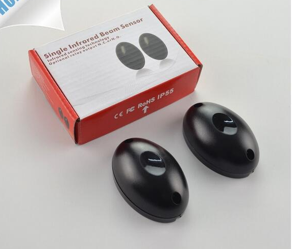

Витает мысль сделать Светофор для подземного паркинга. Въезд выезд в одни ворота. Пандус под уклоном и изгибается. Машинам не разъехаться. Но не светофор по таймеру, а с пересечением 2х лучей на въезде и выезде.
По алгоритму: 1-й машин пошел, на противоположном конце загорелся красный, или наоборот. Машина проехала, потушила за собой красный свет другими лучами.

Подскажите , кто нибудь встречал такой проект, скейч ?? Дабы не рыть с ноля, возможно есть другие варианты кроме лучей.
Там по уму-то до хрена чего ещё надо (например, если скопились очереди - их надо как-то разгребать). А С лучачи - я бы лучше в дорогу датчики бы вмонтировал.
Рассмативаю простой вариант с небольшим гаражем, там движение - 1 машина в 5-10 минут не чаще.
Лучи-(готовые элементы безопасности для ворот и шлагбаумов)- потому что так дешево. 500р за шт.
Индукционные петли под асфальт это дорого. Это вариант для торговых центров и пунктов оплаты на трассе, аэропортах. Но там большие бюджеты и есть готовое дорогое оборудование, изобретать на Ардуино нет смысла.
Хотелось бы что то попроще.

Ставишь в паралель по ходу движения два датчика на лучах на расстоянии 5-10см . А дальше прицип энкодера. Первый датчик CLK а второй DIR . А принцип простой если срабатывает датчик CLK а на DIR нет препятсвия, то движение от CLK. А если CLK сработал и DIR перекрыт, то движение от DIR . Вот в первом +1, во втором -1. расстоянии 5-10см это что бы ловить не только машину но и человека. Человеки бывают такие тормознутые, что верят, что могут задавить автомобиль.
С человеком задача усложняется. Планировал, наоборот, чтобы на людей НЕ срабатывало. Только на машину. Как правило на пандусе для машин есть небольшой тротуар 70см для людей. Они могут ходить. А если во внутрь зайдут несколько человек и рассасутся потом по нескольким выходам на разные- уровни стоянки, будет путаница.
Лучи наверное нужно устанавливать на рассоянии 1 метр друг от друга- перпедикулярно движению. Тогда можно понять что это машина. Машин короче 1 метра не бывает. В среднем 2.5-3м. А такими лучами и людей если что можно учитывать и понимать их направление движения.
Ясно . Ну я говорю же принцип энкодера. Один датчик это CLK, а другой DIR.Для примера так Полный скетч здесь https://yadi.sk/d/aeYxE17v3Dhusf
