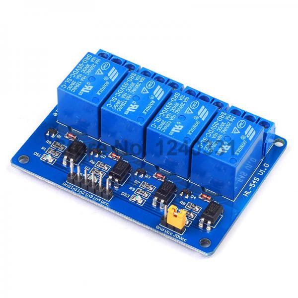

использовать реле типа такого   там есть развязка на оптопарах разгружающая выходы контроллера

Lelik Lelikovich пишет:
Такие реле у меня есть но, вопервых это дорого, вовторых в такой схеме и с такими мизерными токами вообще использовать не гумманно!

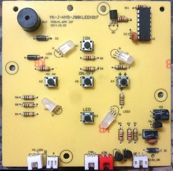

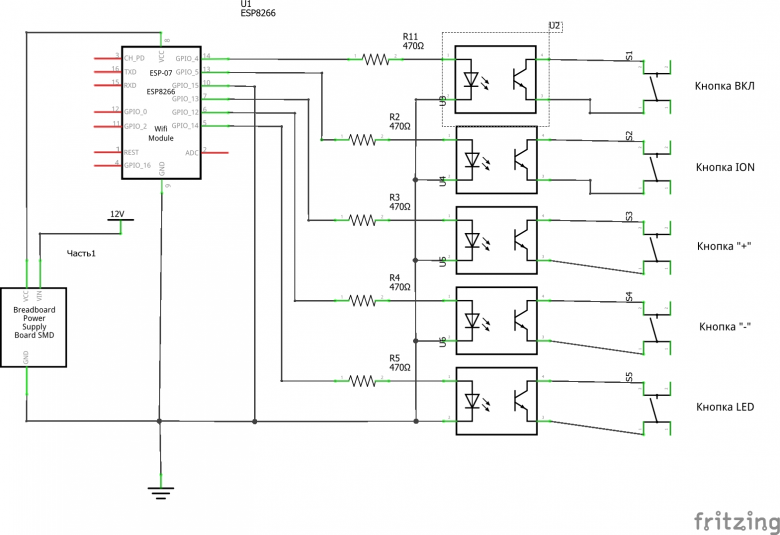

Для своего понимания попробовал нарисовать схему (на PC817). 2-ой раз в жизни :-( И сфоткал плату управления увлажнителя.
Поршу не пинать, я начинающий и будут писать обычными человеческими словами, как понимаю.
Меня беспокит только тот момент, что напряжение на плате управления 12-13В. Кнопки управления собраные, как я смог понять, на разных резисторах... Маркировка микрухи стерта шкуркой :-(
Отсюда два вопроса:
1. Есть ли ошибки в схеме? Расчитывал так: от ESP 3,3В, для PC817 падение V 1,2-1,4 (20мА), соответсвенно сопортивление необходимо расчитать на падение 2,1В, получается 420Ом, ближайшее 470 Ом. С обратной стороны оптрон "вывозит" до 80V...
2. Если на эммитер не добавлять сопротивление спалим оптрон?
Фото платы управления:
Кнопка LED закороачивает отдельную ногу микрухи. Остальные кнопки разнесены на другие 2 ноги....

Во насоветовали, еле на стуле удержался :) Для подключения к кнопкам лучше подойдут КР293КП1А или 3А, сопротивление меньше и о полярности думать не надо. У кого твердотелки только на переменном, а тиристоры на постоянном :(

alex_r61 пишет:
Честно, я не очень понял чем PC817x отличается от КР293КП1А ? Судя по datasheet ничем...
alex_r61
Зарегистрирован: 20.06.2012
КР293КП1А - опто реле с полевиками на выходе и низким сопротивлением открытого канала. У 817 биполярный транзистор. Если кнопки подтянуты к плюсу и замыкают на землю, то может 817 и пойдёт. А если по другому, то х.з.
