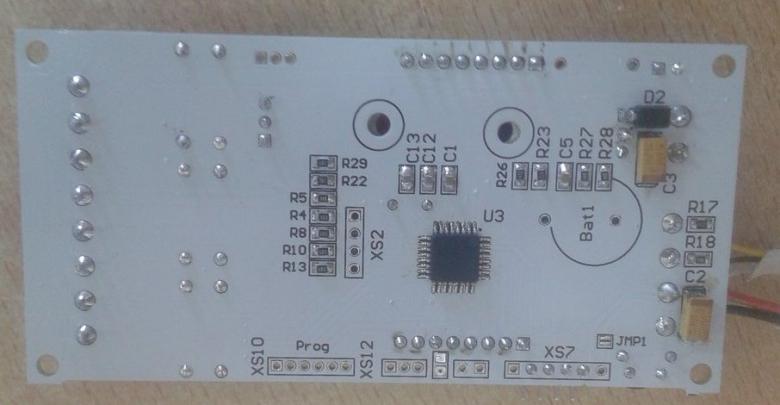

Размер платы 50мм х 100мм.
Контроллер Atmega 328P AU
Вход питания от7 до 30 В
Экран – NOKIA 5110
Выходы управления – 4шт. (N- канальные транзисторы)
Напряжение на выходе = напряжение на входе
1 выход на сервопривод
1 вход для DS18B20 ( до 5 шт.)
1 вход для DHT21
2 входа для контактных датчиков (вход измеряет АЦП)
Разъем для подключения USB TTL переходника (для программирования), он же для подключения BLUETOOTH HC-05.
На плате установлены часы DS3231.

Фото реального устройства

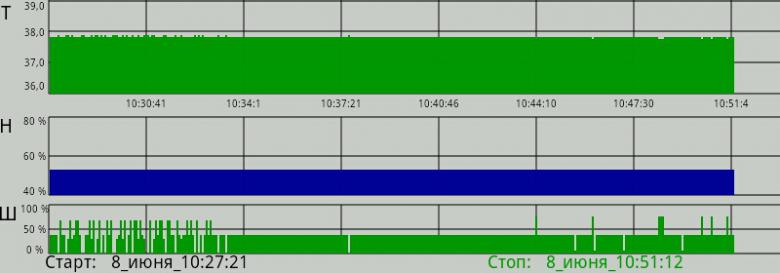

При настройки ПИД регулятора стала необходимость вывода показания температуры на график, для анализа и корректировки коэффициентов ПИД регулятора.
Сначала я написал программку на processing, но это мне не очень понравилось, т.к. приходилось постоянно держать ноутбук возле инкубатора. В результате я сел «осваивать» App Inventor.
После долгих бессонных ночей, я сделал приложение, которое раз в 5 сек. опрашивает контроллер, и полученный результат выводит в виде графика на экран планшета (7 “).
После того как график закончился, планшет сохраняет его в памяти в виде картинки, и начинает новый график. Таким образом, уходя на работу, я подключаю планшет к инкубатору. По приходу домой я могу проанализировать состояние температуры и других параметров, за целый день.
Вот как это выглядит:
На рисунке 3 графика:
1-й Температура
2-й Влажность
3-й уровень ШИМ сигнала
Если температура ниже установленной график рисуется синей линией, если больше – красной. Так проще при анализе, сразу бросается в глаза.
На этом рисунку видна синяя области (график 1). В это время осуществлялся поворот лотков, и открывалась заслонка для забора свежего воздуха (аэрация).
