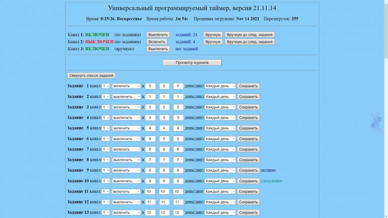

Универсальный многоканальный недельный и/или суточный программируемый таймер
Araris
Зарегистрирован: 09.11.2012
Протестирован на ESP8266 в исполнении ESP-01 и NodeMCU.
Всё управление - через веб-интерфейс.
Точное время получает из Интернета (NTP), после первой синхронизации временное пропадание WiFi/Internet на работу не влияет.
Возможности устройства:
Произвольное (1-12) количество каналов управления (вкл/выкл), настраивается в веб-интерфейсе.
Для каждого канала настраивается "включен/отключен", GPIO, прямое/инвертированное управление.
Произвольное (1-100) количество заданий(таймеров), настраивается в веб-интерфейсе.
Для каждого задания настраивается канал, действие (вкл/выкл/задание отключено), условие по времени суток и дню, или группе дней недели.
Точность установки условия по времени - секунда.
Управление каналами возможно по заданиям, вручную до следующего задания, только вручную;

Веб-интерфейс :

Обновил шапку темы, на Github обновил скетч и добавил картинки с видами интерфейса.
Изменён алгоритм управления каналами на более надёжный и универсальный.
Режимы "по заданиям/вручную" теперь устанавливаются индивидуально для каждого канала.
Добавлено журналирование и сброс на "заводские установки".

Обновил шапку темы, на Github скетч и картинки с видами интерфейса.
Добавлен режим "вручную до следующего задания".
Добавлено сохранение / восстановление всех настроек в файлы на ESP8266, удаление / переименование / загрузка / выгрузка их через веб-интерфейс.
