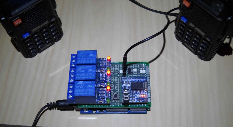

Представляю небольшой проект по управлению нагрузкой через LPD радиостанции.
Аппаратная часть состоит из:
1.       Arduino UNO;
2.       DTMF декодер на чипе MT8870;
3.       3 реле с управлением 5В.
4.       2 рации Baofeng UV-5R. Настроены на одну частоту, включен режим DTS.
Соединение компонентов (без цепей питания):
Вывод Arduino UNO
Вывод декодера MT8870
Принимающая рация
Реле1
Реле2
Реле3
2
Q1
3
Q2
4
Q3
5
Q4
6
SPK
7
PPT
8
IN
9
IN
10
IN
A0
EST
A1
STQ
Реле, декодер собраны на шилде, который надевается на UNO. Питание – 9В через разъем UNO. Дополнительно на шилде смонтирован 5В стабилизатор, чтобы не нагружать стаб на UNO.
Принцип работы:
Код настроен на включение/выключение 1-го реле кнопками «стрелка вверх»/ «стрелка вниз», 2-е реле – «2»/«3», 3-е реле – «5»/«6» на передающей рации. Кнопка «EXIT» отключает все реле одновременно.
При нажатии како-либо из упомянутых кнопок на передающей рации с нажатой кнопкой PPT, принимающая рация получает согнал, декодирует DTMF код и производит включение/выключение нужного реле. После окончания передачи сигнала, принимающая рация входит в режим передачи и передает короткий тональный код (настраивается в самой рации). Передающая рация принимает сигнал, который является подтверждением выполнения команды.
Таким образом реализована обратная связь – вы всегда будете знать – прошел сигнал или нет. Это особо актуально для LPD раций, дистанций работы которых в условиях городской застройки может быть разной.
Небольшое видео по работе первого прототипа здесь https://youtu.be/QcEQt00XMGs

Код:
pinMode (2,INPUT); //Q1
pinMode (3,INPUT); //Q2
pinMode (4,INPUT); //Q3
pinMode (5,INPUT); //Q4
pinMode (6,INPUT); //MONI
pinMode (7,OUTPUT); //TRANSMIT
pinMode (A1,INPUT); //STQ
pinMode (A0,INPUT); //EST
pinMode (8,OUTPUT); //RElAY 1
pinMode (9,OUTPUT); //RELAY 2
pinMode (10,OUTPUT);//RELAY 3
pinMode (13,OUTPUT);

  switch (DTMFbyte) {
      case 14:
      digitalWrite (8, LOW);
      goto TRANSMIT;
      case 15:
      digitalWrite (8, HIGH);
      goto TRANSMIT;
      case 2:
      digitalWrite (9, LOW);
      goto TRANSMIT;
      case 3:
      digitalWrite (9, HIGH);
      goto TRANSMIT;
      case 5:
      digitalWrite (10, LOW);
      goto TRANSMIT;
      case 6:
      digitalWrite (10, HIGH);
      goto TRANSMIT;
      case 0:
      goto TRANSMIT;
      default:
      goto CHECK;
goto CHECK;
TRANSMIT:
byte MONI_1=digitalRead(6);
byte EST_1=digitalRead(A0);
Serial.println(MONI_1);
if(MONI_1==LOW && EST_1==HIGH)
delay(50);
digitalWrite (7, HIGH);
delay(600);
digitalWrite (7, LOW);
goto CHECK;
goto TRANSMIT;
Barny
Зарегистрирован: 23.01.2015
Делаю что-то подобное. Как реализовали нажатие кнопки ?
Предположу, что через разъем тангенты (pin 7 arduino).
Barny
Очень смешно. Что бы включить передачу, нужно замкнуть два пина разьема гарнитуры на 1 кОм, в разомкнутом состоянии должно быть почти 2 кОм. Иначе передача не активиуется. Резисторов тут не видно.
ЗЫ. Разобрался, тут совсем другой каленкор. Используется DTMF совместимая рация.
Но все равно пином 7 он что-то блинкает.
Barny
Да там же рация грубо говоря цыфровая. Можно управлять напрямую с контроллера. На станции без DTMF такое не прокатит.
