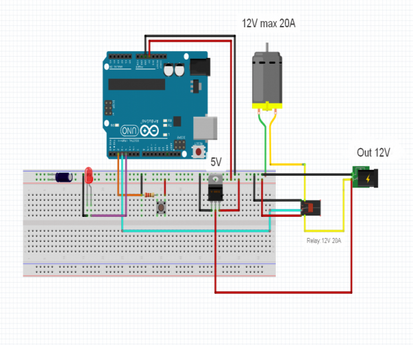

Задача: Нужно сделать управление омывателем фар с кнопки, с возможностью изменения времени работы насоса.
Принцип действия: Нажал кнопку подается питание на реле в течении N секунд. Удержание кнопки более 3х секунд вызывает меню программирования времени работы омывателя.
После того как мы входим в это меню, нажимаем кнопку N раз. Одно нажатие равно одной секунде работы омывателя. Для подтверждения удерживаем кнопку 1,5 секунды. Индикатор моргает N раз в зависимости от нажатий. При условии, что минимальное время работы 2 секунды, а максимальное 15 секунд.
Для подтверждений нажимаем кнопку один раз, для повтора ввода два раза, для выхода из меню три раза. Для подтверждения действию удерживаем кнопку 1,5 секунды.

Макет тоже собрал, но по нему есть вопросы.
Так как данная схема будет подключатся к сети автомобиля 12V, я использовал линейный стабилизатор L7805CV (+5В,1.5А)
Вопросы к вам:
1. На сколько оптимально решение использование линейного стабилизатора L7805CV?
2. Возможно ли заменить реле на MOSFET, если учесть то, что нужно управлять плюсом насоса.
3. Какие компоненты для защиты данного устройства нужно добавить? При условии, что среднее время работы 4 часа, максимальное 24 часа. Температурный режим от -40 до +60 градусов.

первый пост нельзя, только админы. полевик можно P-канальный
Тоже думал про P канальный, но небыло его в наличии. А по поводу защиты можешь чего посоветовать? И по стабилизатору хотелось бы услышать мнение на сколько это безопасно.
защита чего и от чего ?
вполне нормально... понижающий импульсный для этой задачи - перебор будет
uno заменить на про мини например. плату залить компаундом, например эпоксидкой, чтобы не было возможности возникновения конденсата, только вывести разъем программирования и питания, или кабель
однозначно менять на полевик с соответсвующей обвязкой, никаких разъемов рабочих (кроме питания, но там соответствующие разъемы, и программирования PLS, которые и солью быстро не испортишь), только пайка
конденсаторы по питанию мне кажется лучше танталовые, но я не интересовался и не проверял работу при отрицательных температурах
хотя это все вилами по воде, нужно сначала добится стабильности в макете долгое время (как минимум несколько дней) и потом уже заливать компаундом. детали недорогие, даже если плата себя плохо покажет всегда можно сделать новую и залить
мне просто интересно откуда такая проблема с омывателем фар?
От индукции насоса например, знаю ставят диоды для этого. Но какой конкретно нужен диод, на сколько вольт и ампер я не знаю. Знаю только то, что на насос стоит предохранитель на 20 ампер.
Спасибо за советы. Еще бы хотелось узнать нужен ли защитный диод перед питанием насоса. Если нужен то какой, я в них не очень понимаю. В качестве МК будет attiny13. Проблема с омывателем в том, что не устраивает штатное исполнение. Он срабатывает каждое пятое омывание вместе с обычной омывайкой лобового. Расход жидкости слишком большой получается. Многие его переделывают на кнопку, но они делают просто, сколько жмешь столько и льется. А я хочу, что бы нажал и она поливала N секунд.

Можешь подсказать, возможно ли использовать в качестве p канального транзистора, биполярный транзистор? Вот такой или только полевой подойдет в моем случае?
Как вообще с помощью arduino управлять P канальным транзистором? Если на N канальный для его открытия я подаю +5 В то на P канальный я должен подать -5 В? Если да то откуда взять отрицательное напряжение?
Для открытия любого мосфета, напряжение на затворе должно отличаться от напряжения на истоке на величину большую, чем напряжения открытия. В случае N-канального мосфета, для которого обычная схема включения подразумевает подключение истока к земле, напряжение на затворе для полного открытия должно быть 5-10 вольт в зависимости от типа прибора. P-канальный мосфет обычно подключают истоком к плюсу питания и для его открытия нужны те же 5-10 вольт разницы, но уже относительно плюса и, соответственно, в сторону уменьшения. В принципе, если напряжение питания (напряжение на затворе) не превышает максимально допустимого напряжения затвор-исток (см. даташит), то для полного открытия канала, затвор можно тупо коммутировать на землю. Здесь только нужно помнить, что для полного закрытия P-канального мосфета потенциал на затворе нужно выравнивать с потенциалом на истоке, а это все тот же плюс питания.

Подскажите, через P канальный полевой транзистор пропускаю 12В. Соответственно для поддержки его в закрытом положении нужно подавать 8-12В в то время как мк может только 5В. Как быть?
Можно подробнее, какой транзистор использовать и как подключать. Я что то не очень представляю.
вот так
транзистор практически любой npn с двукратным запасом по току и напряжению.
Спасибо, попробую! Можно использовать полевой транзистор n канальный? Или нужен биполярный? И какие номиналы сопротивлений нужно использовать в указанной схеме?
Можно и полевик. В данном случае не принципиально. Резюки верхний 1-5 кОм, нижний 10-50 кОм.
Спасибо, все получилось!
