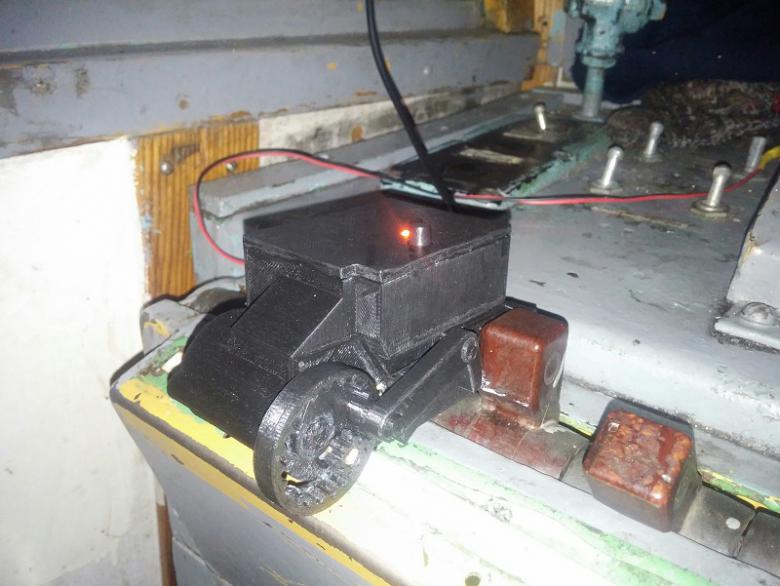

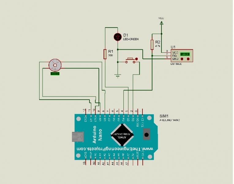

Сконструировал ЭТО. Вроде как работает,включает и выключает.
Надо правда разобраться с большой инерционностью системы а то разница между мах и мин температурой во время работы около 5 градусов что некомфортно, поэтому надо будет чтобы заранее происходило выключение(вкл) отопления, но если температура недостигнет заданной и начнет падать до установленного порога надо снова будет включить отопление и уже дать либо вторую ступень выключения, либо уже дожидаться заданной температуры и выключать печки.

в качестве привода используется этот шаговик https://ru.aliexpress.com/item/5V-Stepper-Motor-28BYJ-48-With-Drive-Test-Module-Board-ULN2003-5-Line-4-Phase/32608569300.html?spm=2114.13010608.0.0.gVHfYG&detailNewVersion=&categoryId=100007155
переписал скетч
теперь недостигая 2-х градусов до заданной температуры печки отключаются, и идет дальнейший контроль температуры, если температура от измерения к измерению нарастает то отопители не включаются, а если температура начинает спадать то печки включаются, при превышении заданной температуры отопители полностью отключаются и программа не реагирует на спад температуры до тех пор пока температура не понизится до установленного значения.
