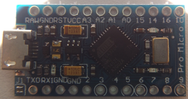

для этих целей решил использоваь вот такой модуль Arduino Micro Pro как на нём написано, хотя компом рапознаётся как Leonardo

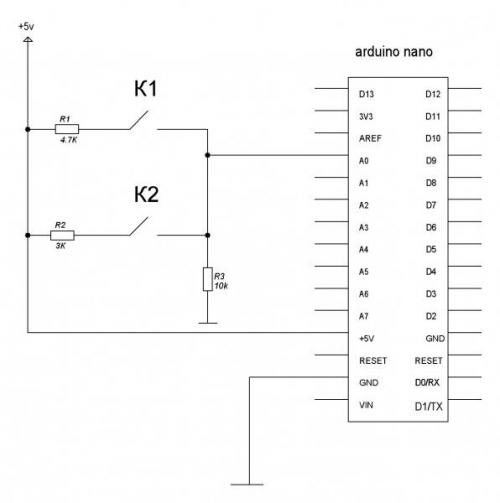

За основу было взята вот такая схема, думаю все её видели и знают, правда кнопок у меня больше:

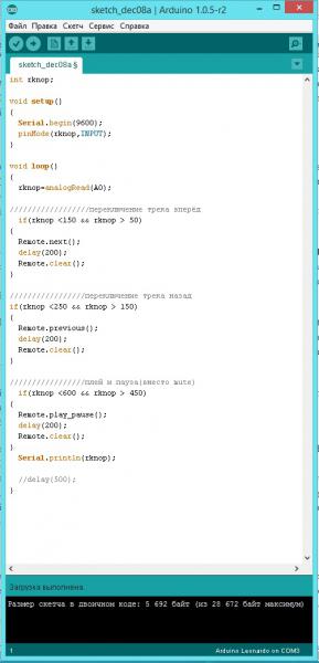

Так как я не смог сделать то что тут попросил в 3-х пунктах, сделал пока так что работают только две кнопки - переключения песен. А весь скетч на скрине, если нужно выложу файлом. Есть сомнения что это работает?
из того, что на скрине, не понятно какие библиотеки используются.
класс Remote откуда?
А так - просто добавьте остальные диапозоны для резистивных кнопок. В принциве нужно проверять, но если тенденция верна - с шагом 100.
Вот ссылка на загрузку иде с интегрированной(исправленной) библитекой: USB Remote Control and Multimedia Keys support for Arduino Platform 1.0.5
Порылся, используется исправленный однако USBAPI.h - Introduced support for Consumer Control devices on Leonardo and Micro, так как в официальных релизах его содержание другое, хотя ХЗ, я не качал все, проверил только последних несколько версий и 1.0.5.
Откуда Remote я если честно не знаю, я только начал в этом капаться. Все познания программирования у меня закончились на basic. Ковырял управление LPT портом на нём. Все 9 кнопок я добавял. Но вот как на них повесить функии клавиатурных клавишь я хз... Руководствовался видео что приводил по ссылке
Первоисточник я смотрел, сделал "mute" на компе она работает, а вот планшет на андройде не воспринимает её. В итоге сделал play/pause, если не придераться то функия таже почти - музыка затыкается. Треки переключаются. С кнопкой "Назад" вроде как понятно - это клавиша Esc но как её забиндить на мою резестивную кнопку ума не приложу.

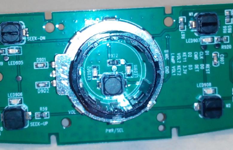

Последний вопрос, как оказалось кнопка On/Off на панельки сидит с верхним рядом мультимедийных кнопок. А Power на планшете сам по себе, даже на общий не звонится, отсюда хочу замутить вот такое решение:
Настроить эту кнопку с панель как и все резестивные, но так чтоб она подавала логический сигнал на один из цифровых выходов, а на цифровой выход повесить оптопару с транзисторным выходом 4N26 (других у меня нет:)) Что получилось таким макаром, нажал на кнопку, а транзистор закрмкнул контакты на планшете, отпустил кнопку и транзистор вернулся в исходное состояние; по типу кнопки без фиксации. Можно такое провернуть и именно с этой оптопарой?
Полностью разобрался и всё сделал, работает прекрасно. Но появилась мысль можно ли две кнопки повесить функции принятия звонка и окончание, т.е. красную и зелёную трубку сделать???
