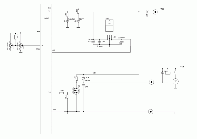

Собрал для Волги управление вентилятором радиатора. Готовые варианты блоков управления меня чем-нибуть да не устраивали. Реализовал алгоритм который мне нужен.
Может кому пригодиться.
Температуру получаем с двух датчиков DS18B20 подключенных на одну линию.
Перед каждым замером производим поиск датчиков. (обрыв, временное отключение, замена и т.д.)
Включаем вентилятор если хоть на одном датчике температура больше TEMP_VKL и выключаем когда на обоих меньше TEMP_OTKL.
Индикация режимов:
- нормальная работа ЗЕЛЕНЫЙ светодиод мерцает (контроль зависания ардуинки), красный отображает вкл/выкл вентилятора.
- датчики не найдены или не получилось считать температуру - включается зеленый, красный в это время несколько раз мигнул, затем все гасим и заново цикл показа ошибки.
