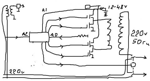

Предположим схему:
В духе серии APC Back-UPS.
Думаю разумно уточнить задачу:
При пропадании 220в послать команду выключения нагрузке и поддержать 5 минут пока выключается.
Высказывайтесь? ;)

А надо ли изобретать велосипед? Дешевле все равно, думаю не сильно будет, а головняк тот еще. Отдельные блоки можно легко сделать вообще без процессора. Например для повышающего модуля, думаю корректнее, использовать микросхемы 555 серии или другие специально заточенные пож это дело микросхемы.
 ИМХО проще разбить задуманное устройство на отдельные блоки и каждый сделать на специализированной элементной базе. В принципе можно какие-то элементы купить уже готовые, например преобразователь 12V->220V. подключить его через релюшку и конденсатор к сети 220V. Если принципиально использование ардуины то можно до преобразователя подключить очень маломощьный блок питания и питать им оптопару, на другом конце которой будет ардуина, запитанная уже после преобразователя. Оптопара нужна для гальванической развязки. Таким образом ардуина будет контролировать наличие напряжения в сети. А вот уже на ардуину повесить функцию выключения нагрузки. Компьютер, например можно выключать просто кратковременным замыканием кнопки POWER, чтобы не мудрить с программами. К стати говоря описанные задачи легко влезут в ATtiny13, в который можно залить ардуиновский скетч.
Не хочу навязывать свое мнение, но сам считаю, что создавать что-то новое необходимо только в том случае, если имеющиеся устройства не содержат необходимого функционала. Тогда куда проще формулировать типа есть у меня UPS  но он не может делать то-то и то-то, а мне это очень нужно. И тогда проще допилить что-то чем создавать то над чем уже карпели крупные корпорации.

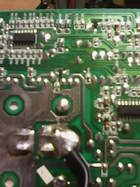

Поломанных велосипедов даже больше чем хотелось бы. Вот и посещают мысли крамольные. Слево китайсике 1500 ватт справо американские 750 ватт. Это только вершина сгоревшего айсберга. Веселит АРС-сишное создание излишней технологичной избыточности, то есть удержание рабочих мест. Да конечно, левый это вариант Back-UPS(подключение резерва), а правый Smart-UPS(постоянное использование резерва). Левый вариант аналог Atmega328, правый вариант куча россыпи но все равно с процессором превышающий возможности Atmega328. Левый вариант 1,2,3,4,5,6 еще на 7.LCD ресурсов хватает. Правый только 1.температуру 2.напряжение 3.ток и 4.фазу отслеживает. Конкретный левый сгорел потому, что еще не все топловые режимы выяснили и откровенный конструкторский корпусной косяк с естественным охлаждением, радиаторрами, продувками. Правый умышленно на сборке не положена прокладка защиты от взрывающегося аккумулятора.

Разумно пожалуй близнецов сравнивать Китай против Америки 1500VA против 650VA. С панелью контроля и нет. Трансформаторы по железу действительно в два раза отличаются. То есть Китай ложит на лопатки электронику Америки и по возможностям и по цене.
