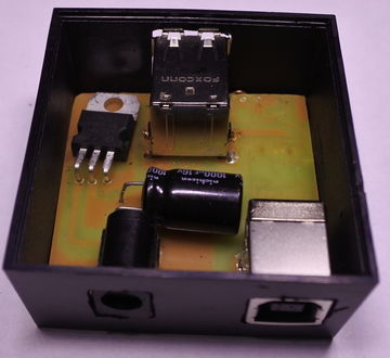

Необходимость иметь развязку давно назрела, например для того, что-бы обезопасить ардуину, включенную по USB к компьютеру при подключении на ходу внешнего доп. БП, все наверное наслышаны чем это чревато. Так же полезно для измерений разных девайсов осциллографом.  Сначала соблазнялся на такую готовую платку:
Но она отдаёт слишком маломощное питание по +5в в USB, да и преобразователь импульсный-шумный, что при точных измерениях нежелательно. Так же хотелось использовать этот преобразователь и для USB-звуковухи, так что уровень шумов хотелось минимизировать.   В итоге решил сделать свой блок развязки. Купил  голый чип Adum4160, развёл и вытравил платку.

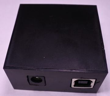

На ней помимо штатной обвязки чипа стоит стабилизатор L4940v5 (современный аналог кренки с сверхмалым падением напряжения) и  LP2985 (sot23-5) маломощный стабилизатор на 3,3 вольта для питания adum4160. Выходной USB-разъём взял сдвоенный, с одного будет сигнал с питанием, с другого только питание. ( Что-б при необходимости запитать что-то ещё.) К этой конструкции нашёл в закромах олдскульный трансформаторный БП с напряжением на выходе 6 с небольшим  вольт. за счёт трансформатора обеспечивается надёжная гальваноразвязка питания. Благодаря стабилизатору с сверхнизким падением и БП с запасом по напряжению всего в 1 вольт при токах до полуампера стабилизатор почти не греется, даже не стал прикручивать радиатор, т.к. токи выше полуампера и не предпологаются.  Всю эту конструкцию поместил в корпус из чип-дипа за 30 рублей. Дырки выпиливал не особо старательно, не люблю я это дело, но всё равно получилось неплохо для самопала.  Фото готового изделия:

Вид на рабочем столе :)

Попутно вопрос. Ведь rx tx  однонаправленные каждый. Что мешает развязать оптронами?
dimax
dimax аватар
Зарегистрирован: 25.12.2013
inspiritus, в UART ничего не мешает.  А в юсб всё иначе, тут нет никаких Rx Tx,  тут двухнаправленная дифференциальная линия. Направление передачи задаёт хост. Так что обычными оптронами не развязать.
