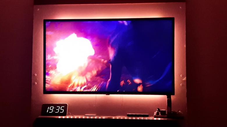

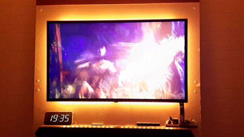

Сделал фоновую подсветку для телевизора используя сигналы VGA через переходник HDMI в VGA
а как добавить сигналы H и V синхронизации понять не могу

Код брал с потенциометрами на аналоговых входах а H и V синхронизации не знаю как использовать поэтому они на схеме есть но с вопросом а что POT что RED как хочеш так и обозначай

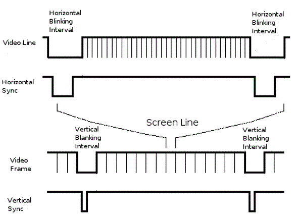

Допустим у нас есть поле X*Y пикселов. Как выглядит функция засветки (количество пикселей и их координаты) относительно сигнала H и V в диапазоне 0...1023?
Согласен. Синхроимпульсы уровня TTL подать на цифровые входы а вот дальше чтоб они управляли местоположением пикселя на ленте вопрос
Поле изображения разбивается на несколько прямоугольников. В простейшем случае на 4. Дальше используя сигналы синхронизации вычисляем средний цвет и яркость изображения в каждом прямоугольнике за несколько кадров. А потм выводи соответсвующий цвет и яркость на ленту делая плавный переход между частями экрана.
Яркость и цвет задаются сигналом RGB вот номер пикселя с помощью H и V
