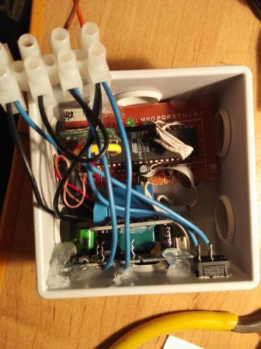

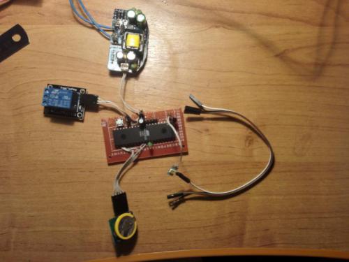

Привет, друзья!
Установил себе один товарищ датчик движения в прихожую. Очень удобно - идешь свет зажигается, через несколько секунд гаснет. Но проблемка такая появилась, встаешь ночью в туалет, идешь, крадешься, и тут БАЦ - света на 150 Вт - аж появляется риск до туалета не дойти.
Так вот, сделал я такую штуку - включение этого света строго по времени - с 6 утра до 23 в будний день и с 10 до 23 в выходной. В ночное время горит маленький светодиодик приклееный на двусторонний скотч. Мягкий свет не режет глаза и освещает путь.
Устройство состоит из: микроконтроллер(куда без него) - 2$, микросхема часов на DS1307 - 0.5$, твердотельное реле (5 В катушка) - 0,7$, светодиод, транзистор, несколько резисторов, плата зарядного, провода, однополюсная кнопка для принудительного включения света в любое время. Зеленый светодиод на плате мигает каждую секунду, указывая на работу МК. Устройство потребляет не более 80 мА тока.

Непонятно, зачем датчик управляет сразу 150-ю Ваттами. По логике - должен именно включать что-то вроде светодиода, чтобы не впилить впотьмах в стену и найти при необходимости выключатель.
Emeljanowich
Emeljanowich аватар
Зарегистрирован: 30.04.2015
ardiano, не понятен ваш вопрос. Выключателя как токового нету, есть датчик движения, который включает свет, если есть движение. Данный блок не даёт ему включить свет, если время от 23 до 6. В то же время, блок вклюает светодиод - вроде дежурного освещения.
uservasil
Зарегистрирован: 09.07.2015
может быть я Вас разочарую сейчас, но ваше твердотельное реле не совсем твердотельное :)
Emeljanowich
Emeljanowich аватар
Спасибо, действительно не совсем. Но суть не меняется :)
