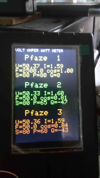

Появилась идея сделать трехфазный измеритель электроэнергии. За основу был взят проект https://habr.com/ru/post/384597/ . Но я использовал вместо Atmega 1280 Blue Pill с процессором STM32F103C8T6 . Экран TFT 3.5' 320x480 с контролером ILI9488 . Тачскрин в данном проекте не использовал. Экран подключен на второй канал SPI . Частота 36 Мгц. Сигнал LED подключен к +3.3В. Измеряемое напряжение трех фаз 220 Вольт через делители 1-3 (680 кОм + 680 кОм + 1 Мом ) и 10 кОм подаются на входы PA0, PA2, PA4 относительно средней точки созданой делителем 4 из двух резисторов 200 Ом между корпусом и +3.3 В. (Сигнал снимается с резистора 10 кОм. Второй вывод резистора 10 кОм подключен к средней точке делителя 4. На входы PA1, PA3, PA5 будут подаваться напряжение с трансформаторов тока или датчиков Хола. Сейчас коэффициенты рассчитаны под датчик Хола 20 А. Устанавливаются в этих строках urms[j] = sqrt(utemp[j])*0.19; irms[j] = sqrt(itemp[j])/100; Про АЦП и таймеры читал статьи http://mypractic.ru/urok-26-acp-stm32-obshhie-svedeniya-rezhimy-ustanovka-konfiguracii-cherez-registry-cmsis.html
В программе подключены оба АЦП. Два регулярных канала и четыре инжектированных. Время выборки 41.5 цикл выбрано исходя из того чтобы можно было входной делитель сделать высокоомным. Итого шесть каналов измеряется за 14.5 мкс. в цикле 200 мкс . После накопления 4096 измерений (0.8 сек) таймер останавливается проводится вычисление результатов и вывод на экран. После паузы 2 сек включается таймер и цикл повторяется. Вид экрана

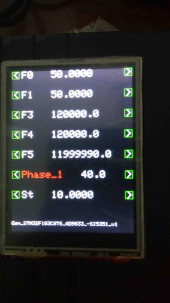

Сигнал подавал с генератора сделанного по мотивам генератора Dimaxa на AD9833 - 2 штуки синфазные и Si5351 с сенсорным управлением. Если кого то заинтересует код могу выложить

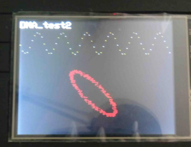

Использовал идею установить тактирование АЦП частотой 36 Мгц . При этом все чудненько работает. Разрешение конечно не 12 бит, но сигнал 500 кГц выглядит так. Тут работают два АЦП со сдвигом 7 тактов. Вывод на экран растянут.
Фото с пленкой на экране хорошим не получается. Код для Блюпил с экраном ILI9341 3.2" под спойлером. Данные с двух АЦП через 1 канал DMA1 запмсываются в буфер. Код это просто заготовка. Учился управлять АЦП и DMA через регистры. Далее с этого можно делать двухканальный осциллограф .

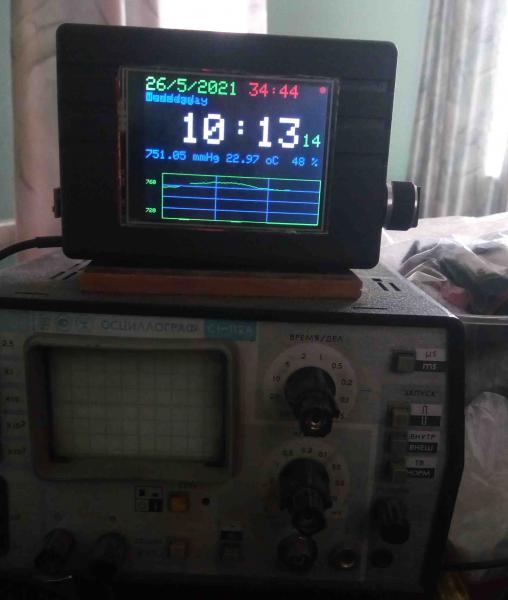

Возился с часами на Блюпил. В результате написал код для установки часов и преобразования в формат - (год,месяц,день, час, минута , секунда) без сторонней библиотеки. Начало 1 января 2021 года.
