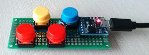

Собственно на базе Digispark atmega 85 , вдохновленный подобными проектами в инете , ссорудил данную приблудину. Краные кнопки  - вход в систему (Ctrl Alt Det ) + ввод пароля профиля и ENTER. желтая - вход на сайте - имя - таб - пароль - ентер. синяя кнопка пока свободна. Реализован протокол  USB HID KEYBOARD. Подробно описал на своей странице - http://lonewolf.ru/?page_id=281 .  Проект выходного дня.
