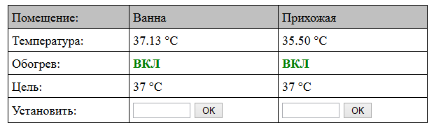

Web-сервер на arduino с контроллером температуры.
Вс, 16/08/2015 - 13:38
Что получилось:
Данные брал из интернета, сам в программировании не силен((
В основном отсюда источник: http://www.cyberforum.ru/post5915692.html
И отсюда: http://forum.arduino.cc/index.php?topic=114436.msg1008272#msg1008272
Код результата:
* контроллер тёплого пола

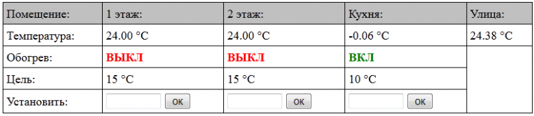

Сейчас потребовалось добавить еще 2 датчика... Но, видимо, не хватает памяти((
Прошу у вас помощи в оптимизации кода:
* BlackSnow контроллер тёплого пола
* v0.1a 09/03/2014

Serial.println( "BlackSnow Heated floor");
pinMode(PinTemp, INPUT);
pinMode(PinSSR1, OUTPUT); // sets the digital pin as input
pinMode(PinSSR2, OUTPUT); // sets the digital pin as input
pinMode(PinSSR3, OUTPUT); // sets the digital pin as input
pinMode(PinSSR4, OUTPUT); // sets the digital pin as input
pinMode(PinSSR5, OUTPUT); // sets the digital pin as input
TargetTemp1 = EEPROM.read(1);
TargetTemp2 = EEPROM.read(2);
TargetTemp3 = EEPROM.read(3);
TargetTemp3 = EEPROM.read(4);
if (ether.begin(sizeof Ethernet::buffer, mymac, 10) == 0)
Serial.println( "Failed to access Ethernet controller");
Serial.println("Setting up DHCP");
if (!ether.dhcpSetup())
Serial.println( "DHCP failed");
ether.printIp("My IP: ", ether.myip);
ether.printIp("Netmask: ", ether.netmask);
ether.printIp("GW IP: ", ether.gwip);
ether.printIp("DNS IP: ", ether.dnsip);
const char http_OK[] PROGMEM =
"HTTP/1.0 200 OK\r\n"
"Content-Type: text/html\r\n"
"Pragma: no-cache\r\n\r\n"
"<!DOCTYPE html>"
"<html><head>"
"<meta http-equiv='refresh' content='120'/>"
"<meta charset='utf-8'>"
"<title>Тёплые полы</title>"
"<body>"
"<center><font size=\"4\">"
"<table border=\"1\" cellpadding=\"5\" style=\"width: 600px; border-collapse: collapse; border: 1px solid black;\">";
/* "<tr style=\"background-color: silver\"><td>Помещение:</td>"
"<td>Ванна</td>"
"<td>Прихожая</td>"
"<td>Зал</td></tr>"
"<td>Кухня</td></tr>";*/
const char http_Found[] PROGMEM =
"HTTP/1.0 302 Found\r\n"
"Location: /\r\n\r\n";
const char http_Unauthorized[] PROGMEM =
"HTTP/1.0 401 Unauthorized\r\n"
"Content-Type: text/html\r\n\r\n"
"<h1>401 Unauthorized</h1>";
//$D = word data type
//$L = long data type
//$S = c string
//$F = progmem string
//$E = byte from the eeprom.
static word homePage() {
bfill.emit_p(http_OK);
bfill.emit_p(PSTR(
"<tr><td>Температура:</td>"
"<td>$S °C</td>"
"<td>$S °C</td>"
"<td>$S °C</td></tr>"), chartemp1, chartemp2, chartemp3, chartemp4);
char* SSR1stat;
if ( digitalRead(PinSSR1) == LOW ) {
SSR1stat = "<font color=green><b>ВКЛ</b></font>" ; }
else {
SSR1stat = "<font color=red><b>ВЫКЛ</b></font>"; }
char* SSR2stat;
if ( digitalRead(PinSSR2) == LOW ) {
SSR2stat = "<font color=green><b>ВКЛ</b></font>" ; }
else {
SSR2stat = "<font color=red><b>ВЫКЛ</b></font>"; }
char* SSR3stat;
if ( digitalRead(PinSSR3) == LOW ) {
SSR3stat = "<font color=green><b>ВКЛ</b></font>" ; }
else {
SSR3stat = "<font color=red><b>ВЫКЛ</b></font>"; }
char* SSR4stat;
if ( digitalRead(PinSSR4) == LOW ) {
SSR4stat = "<font color=green><b>ВКЛ</b></font>" ; }
else {
SSR4stat = "<font color=red><b>ВЫКЛ</b></font>"; }
bfill.emit_p(PSTR("<tr><td>Обогрев:</td>"
"<td>$S</td>"
"<td>$S</td>"
"<td>$S</td>"
"<td>$S</td></tr><tr><td>Цель:</td>"
), SSR1stat, SSR2stat, SSR3stat, SSR4stat);
bfill.emit_p(PSTR("<td>$D °C</td>"), TargetTemp1);
bfill.emit_p(PSTR("<td>$D °C</td>"), TargetTemp2);
bfill.emit_p(PSTR("<td>$D °C</td>"), TargetTemp3);
bfill.emit_p(PSTR("<td>$D °C</td>"), TargetTemp4);
bfill.emit_p(PSTR("</tr><tr><td>Установить:</td>"));
bfill.emit_p(PSTR("<td><form><input type=text name=ttemp1 size=10> <input type=submit value=ОК> </form></td>"));
bfill.emit_p(PSTR("<td><form><input type=text name=ttemp2 size=10> <input type=submit value=ОК> </form></td>"));
bfill.emit_p(PSTR("<td><form><input type=text name=ttemp3 size=10> <input type=submit value=ОК> </form></td>"));
bfill.emit_p(PSTR("<td><form><input type=text name=ttemp4 size=10> <input type=submit value=ОК> </form></td>"));
bfill.emit_p(PSTR("</tr></table></font></center></body></html>"));
return bfill.position();
void loop(void) {
if(analogRead(pirPin) > 500)
digitalWrite(PinSSR5, LOW);
delay(50);
if(analogRead(pirPin) < 500)
digitalWrite(PinSSR5, HIGH);
delay(50);
temp1=tempread(sensor1);
dtostrf(temp1, 4, 2, chartemp1);
temp2=tempread(sensor2);
dtostrf(temp2, 4, 2, chartemp2);
temp3=tempread(sensor3);
dtostrf(temp3, 4, 2, chartemp3);
temp4=tempread(sensor4);
dtostrf(temp4, 4, 2, chartemp4);
if (temp1<TargetTemp1-1) {
digitalWrite(PinSSR1, LOW);
SSR1on = 1;
else if (temp1>TargetTemp1+1) {
digitalWrite(PinSSR1, HIGH);
SSR1on = 0;
if (temp2<TargetTemp2-1) {
digitalWrite(PinSSR2, LOW);
SSR2on = 1;
else if (temp2>TargetTemp2+1){
digitalWrite(PinSSR2, HIGH);
SSR2on = 0;
if (temp3<TargetTemp3-1) {
digitalWrite(PinSSR3, LOW);
SSR3on = 1;
else if (temp3>TargetTemp3+1){
digitalWrite(PinSSR3, HIGH);
SSR3on = 0;
if (temp4<TargetTemp4-1) {
digitalWrite(PinSSR4, LOW);
SSR4on = 1;
else if (temp4>TargetTemp4+1){
digitalWrite(PinSSR4, HIGH);
SSR4on = 0;
word len = ether.packetReceive();
word pos = ether.packetLoop(len);
if (pos) {
bfill = ether.tcpOffset();
char *data = (char *) Ethernet::buffer + pos;
if (strncmp("GET /", data, 5) != 0) {
bfill.emit_p(http_Unauthorized);
else {
data += 5;
if (data[0] == ' ') {
homePage();
else if (strncmp( "?ttemp1=" , data , 8 ) == 0)
if (ether.findKeyVal(data + 1, TargetTemperarureTextbox , sizeof TargetTemperarureTextbox , "ttemp1") > 0)
byte value = atoi(TargetTemperarureTextbox); // command to convert a string to number
if ((value >=0) && (value <=100)) //if the temperature entered is within the range of 0-100
TargetTemp1 = value;
EEPROM.write(1, value);
bfill.emit_p(http_Found);
else if (strncmp( "?ttemp2=" , data , 8 ) == 0)
if (ether.findKeyVal(data + 1, TargetTemperarureTextbox , sizeof TargetTemperarureTextbox , "ttemp2") > 0)
TargetTemp2 = value;
EEPROM.write(2, value);
else if (strncmp( "?ttemp3=" , data , 8 ) == 0)
if (ether.findKeyVal(data + 1, TargetTemperarureTextbox , sizeof TargetTemperarureTextbox , "ttemp3") > 0)
TargetTemp3 = value;
EEPROM.write(3, value);
else if (strncmp( "?ttemp4=" , data , 8 ) == 0)
if (ether.findKeyVal(data + 1, TargetTemperarureTextbox , sizeof TargetTemperarureTextbox , "ttemp4") > 0)
TargetTemp4 = value;
EEPROM.write(4, value);
ether.httpServerReply(bfill.position());
float tempread(byte sensoraddr[])
// error codes:
// -1 no sensors found
// -2 invalid CRC
// -3 not a DS1820
byte i;
byte present = 0;
byte data[12];
byte addr[8];
//int HighByte, LowByte, TReading, SignBit, Tc_100, Tf_100, Whole, Fract;
for ( i = 0; i < 8; i++) {
addr[i]=sensoraddr[i];
ds.reset(); // pulse the pins and wait for a response to reset the DS1820
ds.select(addr); // 0x55 (MATCH_ROM) followed by the address of the 1820 to talk to.
// ds.write(0x44,1); // start conversion, with parasite power on at the end
ds.write(0x44,0); //PARASITE POWER OFF
// delay(800);
present = ds.reset();
ds.select(addr);
ds.write(0xBE); // Read Scratchpad
for ( i = 0; i < 9; i++) { // we need 9 bytes
data[i] = ds.read();
int16_t raw = (data[1] << 8) | data[0];
float temp = (float)raw / 16.0;
return temp;
Основная проблема, видимо, здесь:
byte Ethernet::buffer[1120];
При увеличении размера - не хватает памяти, а при таком размере - не хватает места для html кода... Всё это на Arduino Nano
Кое-как получилось...
Посмотрим на сколько стабильно...

вот мой код под два датчика DHT11 и два 18B20 -
//my #include <EtherCard.h> #include <EEPROM.h> #include "DHT.h" #include <OneWire.h> static byte mymac[] = { 0x74,0x69,0x69,0x2D,0x30,0x31 }; static byte myip[] = { 10,16,30,2 }; static byte gwip[] = { 10,16,30,3 }; byte Ethernet::buffer[1280]; // BufferFiller bfill; const byte PinSSR1 = 2; // Реле Pin for SSR 1 const byte PinSSR2 = 3; // Реле Pin for SSR 2 const byte PinSSR3 = 4; // Реле Pin for SSR 3 char chartemp1[10]; char chartemp2[10]; char chartemp3[10]; char chartemp4[10]; int TargetTemp1; int TargetTemp2; int TargetTemp3; OneWire ds(9); DHT dht1(A0, DHT11); DHT dht2(A1, DHT11); void setup () { if (ether.begin(sizeof Ethernet::buffer, mymac, 10) == 0); //на 10-ый пин подключен CS ether.staticSetup(myip); pinMode(PinSSR1, OUTPUT); pinMode(PinSSR2, OUTPUT); pinMode(PinSSR3, OUTPUT); TargetTemp1 = EEPROM.read(0); TargetTemp2 = EEPROM.read(2); TargetTemp3 = EEPROM.read(4); dht1.begin(); dht2.begin(); } const char http_OK[] PROGMEM = "HTTP/1.0 200 OK\r\n" "Content-Type: text/html\r\n" "Pragma: no-cache\r\n\r\n" "<!DOCTYPE html>" "<html><head>" "<meta http-equiv='refresh' content='5'/>" "<meta charset='utf-8'>" "<title>Тёплые полы</title>" "<body>" "<center><font size=\"4\">" "<table border=\"1\" cellpadding=\"5\" style=\"width: 800px; border-collapse: collapse; border: 1px solid black; align: center;\">" "<tr style=\"background-color: silver\"><td>Помещение:</td>" "<td>1 этаж:</td>" "<td>2 этаж:</td>" "<td>Кухня:</td>" "<td>Улица:</td></tr>"; const char http_Found[] PROGMEM = "HTTP/1.0 302 Found\r\n" "Location: /\r\n\r\n"; const char http_Unauthorized[] PROGMEM = "HTTP/1.0 401 Unauthorized\r\n" "Content-Type: text/html\r\n\r\n" "<h1>401 Unauthorized</h1>"; //$D = word data type //$L = long data type //$S = c string //$F = progmem string //$E = byte from the eeprom. static word homePage() { bfill.emit_p(http_OK); bfill.emit_p(PSTR( "<tr><td>Температура:</td>" "<td>$S °C</td>" "<td>$S °C</td>" "<td>$S °C</td>" "<td>$S °C</td></tr>"), chartemp1, chartemp2, chartemp3, chartemp4 ); bfill.emit_p(PSTR("<tr><td>Обогрев:</td>")); if ( digitalRead(PinSSR1) == LOW ) { bfill.emit_p(PSTR("<td><font color=green><b>ВКЛ</b></font></td>")); } else { bfill.emit_p(PSTR("<td><font color=red><b>ВЫКЛ</b></font></td>")); } if ( digitalRead(PinSSR2) == LOW ) { bfill.emit_p(PSTR("<td><font color=green><b>ВКЛ</b></font></td>")); } else { bfill.emit_p(PSTR("<td><font color=red><b>ВЫКЛ</b></font></td>")); } if ( digitalRead(PinSSR3) == LOW ) { bfill.emit_p(PSTR("<td><font color=green><b>ВКЛ</b></font></td>")); } else { bfill.emit_p(PSTR("<td><font color=red><b>ВЫКЛ</b></font></td></tr>")); } bfill.emit_p(PSTR("<tr><td>Цель:</td>")); bfill.emit_p(PSTR("<td>$D °C</td>"), TargetTemp1); bfill.emit_p(PSTR("<td>$D °C</td>"), TargetTemp2); bfill.emit_p(PSTR("<td>$D °C</td></tr>"), TargetTemp3); bfill.emit_p(PSTR("<tr><td>Установить:</td>")); bfill.emit_p(PSTR("<td><form><input type=text name=ttemp1 size=10> <input type=submit value=ОК> </form></td>")); bfill.emit_p(PSTR("<td><form><input type=text name=ttemp2 size=10> <input type=submit value=ОК> </form></td>")); bfill.emit_p(PSTR("<td><form><input type=text name=ttemp3 size=10> <input type=submit value=ОК> </form></td></tr>")); bfill.emit_p(PSTR("</table>" "</font></center></body></html>")); return bfill.position(); } void loop(void) { float temp1; float temp2; float temp3; float temp4; char TargetTemperarureTextbox[10]; byte sensor1[8] = {0x28, 0xDF, 0x7E, 0xDC, 0x06, 0x00, 0x00, 0xF3}; // Адрес сенсора byte sensor2[8] = {0x28, 0xE5, 0x57, 0xB5, 0x06, 0x00, 0x00, 0xD9}; // Адрес сенсора //DHT temp1=dht1.readTemperature(); dtostrf(temp1, 4, 2, chartemp1); temp2=dht2.readTemperature(); dtostrf(temp2, 4, 2, chartemp2); //DS18B20 temp3=tempread(sensor1); dtostrf(temp3, 4, 2, chartemp3); temp4=tempread(sensor2); dtostrf(temp4, 4, 2, chartemp4); if (temp1<TargetTemp1-1) { digitalWrite(PinSSR1, LOW); } else if (temp1>TargetTemp1+1) { digitalWrite(PinSSR1, HIGH); } if (temp2<TargetTemp2-1) { digitalWrite(PinSSR2, LOW); } else if (temp2>TargetTemp2+1) { digitalWrite(PinSSR2, HIGH); } if (temp3<TargetTemp3-1) { digitalWrite(PinSSR3, LOW); } else if (temp3>TargetTemp3+1) { digitalWrite(PinSSR3, HIGH); } word len = ether.packetReceive(); word pos = ether.packetLoop(len); if (pos) { bfill = ether.tcpOffset(); char *data = (char *) Ethernet::buffer + pos; if (strncmp("GET /", data, 5) != 0) { bfill.emit_p(http_Unauthorized); } else { data += 5; if (data[0] == ' ') { homePage(); } else if (strncmp( "?ttemp1=" , data , 8 ) == 0) { if (ether.findKeyVal(data + 1, TargetTemperarureTextbox , sizeof TargetTemperarureTextbox , "ttemp1") > 0) { byte value = atoi(TargetTemperarureTextbox); // command to convert a string to number if ((value >=0) && (value <=100)) //if the temperature entered is within the range of 0-100 { TargetTemp1 = value; EEPROM.write(0, value); } } bfill.emit_p(http_Found); } else if (strncmp( "?ttemp2=" , data , 8 ) == 0) { if (ether.findKeyVal(data + 1, TargetTemperarureTextbox , sizeof TargetTemperarureTextbox , "ttemp2") > 0) { byte value = atoi(TargetTemperarureTextbox); // command to convert a string to number if ((value >=0) && (value <=100)) //if the temperature entered is within the range of 0-100 { TargetTemp2 = value; EEPROM.write(2, value); } } bfill.emit_p(http_Found); } else if (strncmp( "?ttemp3=" , data , 8 ) == 0) { if (ether.findKeyVal(data + 1, TargetTemperarureTextbox , sizeof TargetTemperarureTextbox , "ttemp3") > 0) { byte value = atoi(TargetTemperarureTextbox); // command to convert a string to number if ((value >=0) && (value <=100)) //if the temperature entered is within the range of 0-100 { TargetTemp3 = value; EEPROM.write(4, value); } } bfill.emit_p(http_Found); } } ether.httpServerReply(bfill.position()); } } float tempread(byte sensoraddr[]) // error codes: // -1 no sensors found // -2 invalid CRC // -3 not a DS1820 { byte i; byte present = 0; byte data[12]; byte addr[8]; //int HighByte, LowByte, TReading, SignBit, Tc_100, Tf_100, Whole, Fract; for ( i = 0; i < 8; i++) { addr[i]=sensoraddr[i]; } ds.reset(); // pulse the pins and wait for a response to reset the DS1820 ds.select(addr); // 0x55 (MATCH_ROM) followed by the address of the 1820 to talk to. // ds.write(0x44,1); // start conversion, with parasite power on at the end ds.write(0x44,0); //PARASITE POWER OFF // delay(800); present = ds.reset(); ds.select(addr); ds.write(0xBE); // Read Scratchpad for ( i = 0; i < 9; i++) { // we need 9 bytes data[i] = ds.read(); } int16_t raw = (data[1] << 8) | data[0]; float temp = (float)raw / 16.0; return temp; }вот мой код под два датчика DHT11 и два 18B20 -
Так у меня как раз с DS18B20 все работает нормально. не работает с DS18S20У S20 код 0x10, а не 0x28, как у B20.
Код с 8ю B20 я приводил выше. он работает нормально. если вместо одного из восьми В20 поставить S20 (с изменением адреса разумеется), то температура показывается неправильно.
#include <EtherCard.h> // Библиотека для сетевой карты #include <OneWire.h> // Бибилиотека для датчика температуты D18B20 #include <EEPROM.h> // Библиотека энергонезависимой памяти static byte mymac[] = { 0x74,0x69,0x69,0x2D,0x30,0x31 }; // MAC адрес const byte PinTemp = 9; // Датчики Dallas DS18B20 Temperature Sensors const byte PinSSR1 = 31; // Реле Pin for SSR 1 const byte PinSSR2 = 33; // Реле Pin for SSR 2 const byte PinSSR3 = 35; // Реле Pin for SSR 3 const byte PinSSR4 = 37; // Реле Pin for SSR 4 const byte PinSSR5 = 39; // Реле Pin for SSR 5 const byte PinSSR6 = 41; // Реле Pin for SSR 6 const byte PinSSR7 = 43; // Реле Pin for SSR 7 const byte PinSSR8 = 45; // Реле Pin for SSR 8 char TargetTemperarureTextbox[10]; byte sensor1[8] = {0x28, 0xFF, 0xE0, 0x8C, 0x11, 0x14, 0x00, 0x6F}; // Адрес первого сенсора byte sensor2[8] = {0x28, 0xFF, 0xAE, 0x92, 0x10, 0x14, 0x00, 0xA2}; // Адрес второго сенсора byte sensor3[8] = {0x28, 0xFF, 0xC9, 0x4D, 0x11, 0x14, 0x00, 0xD2}; // Адрес третьего сенсора byte sensor4[8] = {0x28, 0xFF, 0xE7, 0x8C, 0x11, 0x14, 0x00, 0x3E}; // Адрес четвертого сенсора byte sensor5[8] = {0x28, 0xFF, 0xB2, 0x48, 0x11, 0x14, 0x00, 0x4E}; // Адрес пятого сенсора byte sensor6[8] = {0x28, 0xFF, 0x6A, 0xD4, 0x10, 0x14, 0x00, 0x76}; // Адрес шестого сенсора byte sensor7[8] = {0x28, 0xFF, 0x9E, 0x8A, 0x11, 0x14, 0x00, 0xA9}; // Адрес седьмого сенсора byte sensor8[8] = {0x28, 0xFF, 0xEB, 0x8B, 0x10, 0x14, 0x00, 0x32}; // Адрес восьмого сенсора float temp1; float temp2; float temp3; float temp4; float temp5; float temp6; float temp7; float temp8; char chartemp1[10]; char chartemp2[10]; char chartemp3[10]; char chartemp4[10]; char chartemp5[10]; char chartemp6[10]; char chartemp7[10]; char chartemp8[10]; byte TargetTemp1; byte TargetTemp2; byte TargetTemp3; byte TargetTemp4; byte TargetTemp5; byte TargetTemp6; byte TargetTemp7; byte TargetTemp8; byte SSR1on = 0; // 0 is Off, 1 is On byte SSR2on = 0; // 0 is Off, 1 is On byte SSR3on = 0; // 0 is Off, 1 is On byte SSR4on = 0; // 0 is Off, 1 is On byte SSR5on = 0; // 0 is Off, 1 is On byte SSR6on = 0; // 0 is Off, 1 is On byte SSR7on = 0; // 0 is Off, 1 is On byte SSR8on = 0; // 0 is Off, 1 is On byte Ethernet::buffer[1600]; // if you increase the size of the HTML code you may need to increase the buffer size (or it will stop working) //TODO BufferFiller bfill; OneWire ds(PinTemp); // пин подключения термодатчика void setup () { pinMode(PinTemp, INPUT); pinMode(PinSSR1, OUTPUT); // sets the digital pin as input pinMode(PinSSR2, OUTPUT); // sets the digital pin as input pinMode(PinSSR3, OUTPUT); // sets the digital pin as input pinMode(PinSSR4, OUTPUT); // sets the digital pin as input pinMode(PinSSR5, OUTPUT); // sets the digital pin as input pinMode(PinSSR6, OUTPUT); // sets the digital pin as input pinMode(PinSSR7, OUTPUT); // sets the digital pin as input pinMode(PinSSR8, OUTPUT); // sets the digital pin as input TargetTemp1 = EEPROM.read(0); TargetTemp2 = EEPROM.read(2); TargetTemp3 = EEPROM.read(4); TargetTemp4 = EEPROM.read(6); TargetTemp5 = EEPROM.read(20); TargetTemp6 = EEPROM.read(22); TargetTemp7 = EEPROM.read(24); TargetTemp8 = EEPROM.read(26); ether.begin(sizeof Ethernet::buffer, mymac, 53); ether.dhcpSetup(); } const char http_OK[] PROGMEM = "HTTP/1.0 200 OK\r\n" "Content-Type: text/html\r\n" "Pragma: no-cache\r\n\r\n" "<html><head>" "<meta http-equiv='refresh' content='120'/>" "<meta charset='utf-8'>" "<title>Control</title>" "<body>" "<table border>" "<tr><td>Прихожая</td>" "<td>Спальня</td>" "<td>Гостевая</td>" "<td>Детская</td>" "<td>Зал</td>" "<td>Скважина</td>" "<td>Камин</td>" "<td>Улица</td></tr>"; const char http_Found[] PROGMEM = "HTTP/1.0 302 Found\r\n" "Location: /\r\n\r\n"; const char http_Unauthorized[] PROGMEM = "HTTP/1.0 401 Unauthorized\r\n" "Content-Type: text/html\r\n\r\n" "<h1>401 Unauthorized</h1>"; //$D = word data type //$L = long data type //$S = c string //$F = progmem string //$E = byte from the eeprom. static word homePage() { bfill.emit_p(http_OK); bfill.emit_p(PSTR( "<tr><td>$S</td>" "<td>$S</td>" "<td>$S</td>" "<td>$S</td>" "<td>$S</td>" "<td>$S</td>" "<td>$S</td>" "<td>$S</td></tr>"), chartemp1, chartemp2, chartemp3, chartemp4, chartemp5, chartemp6, chartemp7, chartemp8); bfill.emit_p(PSTR("<tr>")); if ( digitalRead(PinSSR1) == LOW ) { bfill.emit_p(PSTR("<td>On</td>")); } else { bfill.emit_p(PSTR("<td>Off</td>")); } if ( digitalRead(PinSSR2) == LOW ) { bfill.emit_p(PSTR("<td>On</td>")); } else { bfill.emit_p(PSTR("<td>Off</td>")); } if ( digitalRead(PinSSR3) == LOW ) { bfill.emit_p(PSTR("<td>On</td>")); } else { bfill.emit_p(PSTR("<td>Off</td>")); } if ( digitalRead(PinSSR4) == LOW ) { bfill.emit_p(PSTR("<td>On</td>")); } else { bfill.emit_p(PSTR("<td>Off</td>")); } if ( digitalRead(PinSSR5) == LOW ) { bfill.emit_p(PSTR("<td>On</td>")); } else { bfill.emit_p(PSTR("<td>Off</td>")); } if ( digitalRead(PinSSR6) == LOW ) { bfill.emit_p(PSTR("<td>On</td>")); } else { bfill.emit_p(PSTR("<td>Off</td>")); } if ( digitalRead(PinSSR7) == LOW ) { bfill.emit_p(PSTR("<td>On</td>")); } else { bfill.emit_p(PSTR("<td>Off</td>")); } if ( digitalRead(PinSSR8) == LOW ) { bfill.emit_p(PSTR("<td>On</td>")); } else { bfill.emit_p(PSTR("<td>Off</td>")); } bfill.emit_p(PSTR("</tr><tr>")); bfill.emit_p(PSTR("<td>$D</td>"), TargetTemp1); bfill.emit_p(PSTR("<td>$D</td>"), TargetTemp2); bfill.emit_p(PSTR("<td>$D</td>"), TargetTemp3); bfill.emit_p(PSTR("<td>$D</td>"), TargetTemp4); bfill.emit_p(PSTR("<td>$D</td>"), TargetTemp5); bfill.emit_p(PSTR("<td>$D</td>"), TargetTemp6); bfill.emit_p(PSTR("<td>$D</td>"), TargetTemp7); bfill.emit_p(PSTR("<td>$D</td>"), TargetTemp8); bfill.emit_p(PSTR("</tr><tr>")); bfill.emit_p(PSTR("<td><form><input type=text name=ttemp1 size=10><input type=submit value=ОК></form></td>")); bfill.emit_p(PSTR("<td><form><input type=text name=t2 size=10><input type=submit value=ОК></form></td>")); bfill.emit_p(PSTR("<td><form><input type=text name=t3 size=10><input type=submit value=ОК></form></td>")); bfill.emit_p(PSTR("<td><form><input type=text name=t4 size=10><input type=submit value=ОК></form></td>")); bfill.emit_p(PSTR("<td><form><input type=text name=t5 size=10><input type=submit value=ОК></form></td>")); bfill.emit_p(PSTR("<td><form><input type=text name=t6 size=10><input type=submit value=ОК></form></td>")); bfill.emit_p(PSTR("<td><form><input type=text name=t7 size=10><input type=submit value=ОК></form></td>")); bfill.emit_p(PSTR("<td><form><input type=text name=t8 size=10><input type=submit value=ОК></form></td>")); bfill.emit_p(PSTR("</tr></table>" "</body></html>")); return bfill.position(); } void loop(void) { temp1=tempread(sensor1); dtostrf(temp1, 4, 2, chartemp1); temp2=tempread(sensor2); dtostrf(temp2, 4, 2, chartemp2); temp3=tempread(sensor3); dtostrf(temp3, 4, 2, chartemp3); temp4=tempread(sensor4); dtostrf(temp4, 4, 2, chartemp4); temp5=tempread(sensor5); dtostrf(temp5, 4, 2, chartemp5); temp6=tempread(sensor6); dtostrf(temp6, 4, 2, chartemp6); temp7=tempread(sensor7); dtostrf(temp7, 4, 2, chartemp7); temp8=tempread(sensor8); dtostrf(temp8, 4, 2, chartemp8); if (temp1<TargetTemp1-0.5) { digitalWrite(PinSSR1, LOW); SSR1on = 1; } else if (temp1>TargetTemp1+0.5) { digitalWrite(PinSSR1, HIGH); SSR1on = 0; } if (temp2<TargetTemp2-0.5) { digitalWrite(PinSSR2, LOW); SSR2on = 1; } else if (temp2>TargetTemp2+0.5){ digitalWrite(PinSSR2, HIGH); SSR2on = 0; } if (temp3<TargetTemp3-0.5) { digitalWrite(PinSSR3, LOW); SSR3on = 1; } else if (temp3>TargetTemp3+0.5){ digitalWrite(PinSSR3, HIGH); SSR3on = 0; } if (temp4<TargetTemp4-0.5) { digitalWrite(PinSSR4, LOW); SSR4on = 1; } else if (temp4>TargetTemp4+0.5){ digitalWrite(PinSSR4, HIGH); SSR4on = 0; } if (temp5<TargetTemp5-0.5) { digitalWrite(PinSSR5, LOW); SSR5on = 1; } else if (temp5>TargetTemp5+0.5){ digitalWrite(PinSSR5, HIGH); SSR5on = 0; } if (temp6<TargetTemp6-0.5) { digitalWrite(PinSSR6, LOW); SSR6on = 1; } else if (temp6>TargetTemp6+0.5){ digitalWrite(PinSSR6, HIGH); SSR6on = 0; } if (temp7<TargetTemp7-0.5) { digitalWrite(PinSSR7, LOW); SSR7on = 1; } else if (temp7>TargetTemp7+0.5){ digitalWrite(PinSSR7, HIGH); SSR7on = 0; } if (temp8<TargetTemp8-0.5) { digitalWrite(PinSSR8, LOW); SSR8on = 1; } else if (temp8>TargetTemp8+0.5){ digitalWrite(PinSSR8, HIGH); SSR8on = 0; } word len = ether.packetReceive(); word pos = ether.packetLoop(len); if (pos) { bfill = ether.tcpOffset(); char *data = (char *) Ethernet::buffer + pos; if (strncmp("GET /", data, 5) != 0) { bfill.emit_p(http_Unauthorized); } else { data += 5; if (data[0] == ' ') { homePage(); } else if (strncmp( "?t1=" , data , 4 ) == 0) { if (ether.findKeyVal(data + 1, TargetTemperarureTextbox , sizeof TargetTemperarureTextbox , "t1") > 0) { byte value = atoi(TargetTemperarureTextbox); // command to convert a string to number if ((value >=0) && (value <=100)) //if the temperature entered is within the range of 0-100 { TargetTemp1 = value; EEPROM.write(0, value); } } bfill.emit_p(http_Found); } else if (strncmp( "?t2=" , data , 4 ) == 0) { if (ether.findKeyVal(data + 1, TargetTemperarureTextbox , sizeof TargetTemperarureTextbox , "t2") > 0) { byte value = atoi(TargetTemperarureTextbox); // command to convert a string to number if ((value >=0) && (value <=100)) //if the temperature entered is within the range of 0-100 { TargetTemp2 = value; EEPROM.write(2, value); } } bfill.emit_p(http_Found); } else if (strncmp( "?t3=" , data , 4 ) == 0) { if (ether.findKeyVal(data + 1, TargetTemperarureTextbox , sizeof TargetTemperarureTextbox , "t3") > 0) { byte value = atoi(TargetTemperarureTextbox); // command to convert a string to number if ((value >=0) && (value <=100)) //if the temperature entered is within the range of 0-100 { TargetTemp3 = value; EEPROM.write(4, value); } } bfill.emit_p(http_Found); } else if (strncmp( "?t4=" , data , 4 ) == 0) { if (ether.findKeyVal(data + 1, TargetTemperarureTextbox , sizeof TargetTemperarureTextbox , "t4") > 0) { byte value = atoi(TargetTemperarureTextbox); // command to convert a string to number if ((value >=0) && (value <=100)) //if the temperature entered is within the range of 0-100 { TargetTemp4 = value; EEPROM.write(6, value); } } bfill.emit_p(http_Found); } else if (strncmp( "?t5=" , data , 4 ) == 0) { if (ether.findKeyVal(data + 1, TargetTemperarureTextbox , sizeof TargetTemperarureTextbox , "t5") > 0) { byte value = atoi(TargetTemperarureTextbox); // command to convert a string to number if ((value >=0) && (value <=100)) //if the temperature entered is within the range of 0-100 { TargetTemp5 = value; EEPROM.write(20, value); } } bfill.emit_p(http_Found); } else if (strncmp( "?t6=" , data , 4 ) == 0) { if (ether.findKeyVal(data + 1, TargetTemperarureTextbox , sizeof TargetTemperarureTextbox , "t6") > 0) { byte value = atoi(TargetTemperarureTextbox); // command to convert a string to number if ((value >=0) && (value <=100)) //if the temperature entered is within the range of 0-100 { TargetTemp6 = value; EEPROM.write(22, value); } } bfill.emit_p(http_Found); } else if (strncmp( "?t7=" , data , 4 ) == 0) { if (ether.findKeyVal(data + 1, TargetTemperarureTextbox , sizeof TargetTemperarureTextbox , "t7") > 0) { byte value = atoi(TargetTemperarureTextbox); // command to convert a string to number if ((value >=0) && (value <=100)) //if the temperature entered is within the range of 0-100 { TargetTemp7 = value; EEPROM.write(24, value); } } bfill.emit_p(http_Found); } else if (strncmp( "?t8=" , data , 4 ) == 0) { if (ether.findKeyVal(data + 1, TargetTemperarureTextbox , sizeof TargetTemperarureTextbox , "t8") > 0) { byte value = atoi(TargetTemperarureTextbox); // command to convert a string to number if ((value >=0) && (value <=100)) //if the temperature entered is within the range of 0-100 { TargetTemp8 = value; EEPROM.write(26, value); } } bfill.emit_p(http_Found); } } ether.httpServerReply(bfill.position()); } } float tempread(byte sensoraddr[]) // error codes: // -1 no sensors found // -2 invalid CRC // -3 not a DS1820 { byte i; byte present = 0; byte data[12]; byte addr[8]; //int HighByte, LowByte, TReading, SignBit, Tc_100, Tf_100, Whole, Fract; for ( i = 0; i < 8; i++) { addr[i]=sensoraddr[i]; } ds.reset(); // pulse the pins and wait for a response to reset the DS1820 ds.select(addr); // 0x55 (MATCH_ROM) followed by the address of the 1820 to talk to. // ds.write(0x44,1); // start conversion, with parasite power on at the end ds.write(0x44,0); //PARASITE POWER OFF // delay(800); present = ds.reset(); ds.select(addr); ds.write(0xBE); // Read Scratchpad for ( i = 0; i < 9; i++) { // we need 9 bytes data[i] = ds.read(); } int16_t raw = (data[1] << 8) | data[0]; if (sensoraddr[0] == 0x10) { raw = raw << 3; // 9 bit resolution default if (data[7] == 0x10) { // "count remain" gives full 12 bit resolution raw = (raw & 0xFFF0) + 12 - data[6]; } } else { byte cfg = (data[4] & 0x60); // at lower res, the low bits are undefined, so let's zero them if (cfg == 0x00) raw = raw & ~7; // 9 bit resolution, 93.75 ms else if (cfg == 0x20) raw = raw & ~3; // 10 bit res, 187.5 ms else if (cfg == 0x40) raw = raw & ~1; // 11 bit res, 375 ms //// default is 12 bit resolution, 750 ms conversion time } float temp = (float)raw / 16.0; return temp; }В итоге удалось победить и эту проблему. Код будет работать с датчиками B20 и S20. Кому понадобится - забирайте:
Ого спасибо ща попробуем!
Подключил датчики DHT21 вместо нормально работающих DHT11, отображается NAN, уже все перепробывал, может кто поможет разобраться?
строка #28, #29 в скетче
не все так просто, к сожалению)
резистор на вывод data и 5v 1К поставьте
Пробовал, спасибо. В тестовом скетче все нормально отображается, думаю проблема в виде данных которые идут с датчика
Разобрался, проблема была создана мною же, еще когда "причесывал" скетч, а именно переменные "temp" изменил на локальные для освобождения памяти, ну и пришлось методом тыка подобрать размер буффера в строке: byte Ethernet::buffer[1280]. Теперь все работает как надо.
//WEB_SERVER_ENC28_2-DHT21_2-18B20 #include <EtherCard.h> #include <EEPROM.h> #include "DHT.h" #include <OneWire.h> static byte mymac[] = { 0x74,0x69,0x69,0x2D,0x30,0x31 }; static byte myip[] = { 10,16,30,2 }; static byte gwip[] = { 10,16,30,3 }; byte Ethernet::buffer[1280]; // BufferFiller bfill; const byte PinSSR1 = 2; // Реле 1 const byte PinSSR2 = 3; // Реле 2 const byte PinSSR3 = 4; // Реле 3 char chartemp1[10]; char chartemp2[10]; char chartemp3[10]; char chartemp4[10]; int TargetTemp1; int TargetTemp2; int TargetTemp3; float temp1; float temp2; OneWire ds(9); DHT dht1(7, DHT21); DHT dht2(8, DHT21); void setup () { if (ether.begin(sizeof Ethernet::buffer, mymac, 10) == 0); //на 10-ый пин подключен CS ether.staticSetup(myip); pinMode(PinSSR1, OUTPUT); pinMode(PinSSR2, OUTPUT); pinMode(PinSSR3, OUTPUT); TargetTemp1 = EEPROM.read(0); TargetTemp2 = EEPROM.read(2); TargetTemp3 = EEPROM.read(4); dht1.begin(); dht2.begin(); } const char http_OK[] PROGMEM = "HTTP/1.0 200 OK\r\n" "Content-Type: text/html\r\n" "Pragma: no-cache\r\n\r\n" "<!DOCTYPE html>" "<html><head>" "<meta http-equiv='refresh' content='5'/>" "<meta charset='utf-8'>" "<title>Тёплые полы</title>" "<body>" "<center><font size=\"4\">" "<table border=\"1\" cellpadding=\"5\" style=\"width: 800px; border-collapse: collapse; border: 1px solid black; align: center;\">" "<tr style=\"background-color: silver\"><td>Помещение:</td>" "<td>1 этаж:</td>" "<td>2 этаж:</td>" "<td>Кухня:</td>" "<td>Улица:</td></tr>"; const char http_Found[] PROGMEM = "HTTP/1.0 302 Found\r\n" "Location: /\r\n\r\n"; const char http_Unauthorized[] PROGMEM = "HTTP/1.0 401 Unauthorized\r\n" "Content-Type: text/html\r\n\r\n" "<h1>401 Unauthorized</h1>"; //$D = word data type //$L = long data type //$S = c string //$F = progmem string //$E = byte from the eeprom. static word homePage() { bfill.emit_p(http_OK); bfill.emit_p(PSTR( "<tr><td>Температура:</td>" "<td>$S °C</td>" "<td>$S °C</td>" "<td>$S °C</td>" "<td>$S °C</td></tr>"), chartemp1, chartemp2, chartemp3, chartemp4 ); bfill.emit_p(PSTR("<tr><td>Обогрев:</td>")); if ( digitalRead(PinSSR1) == LOW ) { bfill.emit_p(PSTR("<td><font color=green><b>ВКЛ</b></font></td>")); } else { bfill.emit_p(PSTR("<td><font color=red><b>ВЫКЛ</b></font></td>")); } if ( digitalRead(PinSSR2) == LOW ) { bfill.emit_p(PSTR("<td><font color=green><b>ВКЛ</b></font></td>")); } else { bfill.emit_p(PSTR("<td><font color=red><b>ВЫКЛ</b></font></td>")); } if ( digitalRead(PinSSR3) == LOW ) { bfill.emit_p(PSTR("<td><font color=green><b>ВКЛ</b></font></td>")); } else { bfill.emit_p(PSTR("<td><font color=red><b>ВЫКЛ</b></font></td></tr>")); } bfill.emit_p(PSTR("<tr><td>Цель:</td>")); bfill.emit_p(PSTR("<td>$D °C</td>"), TargetTemp1); bfill.emit_p(PSTR("<td>$D °C</td>"), TargetTemp2); bfill.emit_p(PSTR("<td>$D °C</td></tr>"), TargetTemp3); bfill.emit_p(PSTR("<tr><td>Установить:</td>")); bfill.emit_p(PSTR("<td><form><input type=text name=ttemp1 size=10> <input type=submit value=ОК> </form></td>")); bfill.emit_p(PSTR("<td><form><input type=text name=ttemp2 size=10> <input type=submit value=ОК> </form></td>")); bfill.emit_p(PSTR("<td><form><input type=text name=ttemp3 size=10> <input type=submit value=ОК> </form></td></tr>")); bfill.emit_p(PSTR("</table>" "</font></center></body></html>")); return bfill.position(); } void loop(void) { float temp3; float temp4; char TargetTemperarureTextbox[10]; byte sensor1[8] = {0x28, 0xFF, 0x34, 0x2C, 0x50, 0x15, 0x01, 0x87}; // Адрес сенсора byte sensor2[8] = {0x28, 0xDF, 0x7E, 0xDC, 0x06, 0x00, 0x00, 0xF3}; // Адрес сенсора //DHT temp1 = dht1.readTemperature(); dtostrf(temp1, 4, 2, chartemp1); temp2 = dht2.readTemperature(); dtostrf(temp2, 4, 2, chartemp2); //DS18B20 temp3 = tempread(sensor1); dtostrf(temp3, 4, 2, chartemp3); temp4 = tempread(sensor2); dtostrf(temp4, 4, 2, chartemp4); if (temp1<TargetTemp1-1) { digitalWrite(PinSSR1, LOW); } else if (temp1>TargetTemp1+1) { digitalWrite(PinSSR1, HIGH); } if (temp2<TargetTemp2-1) { digitalWrite(PinSSR2, LOW); } else if (temp2>TargetTemp2+1) { digitalWrite(PinSSR2, HIGH); } if (temp3<TargetTemp3-1) { digitalWrite(PinSSR3, LOW); } else if (temp3>TargetTemp3+1) { digitalWrite(PinSSR3, HIGH); } word len = ether.packetReceive(); word pos = ether.packetLoop(len); if (pos) { bfill = ether.tcpOffset(); char *data = (char *) Ethernet::buffer + pos; if (strncmp("GET /", data, 5) != 0) { bfill.emit_p(http_Unauthorized); } else { data += 5; if (data[0] == ' ') { homePage(); } else if (strncmp( "?ttemp1=" , data , 8 ) == 0) { if (ether.findKeyVal(data + 1, TargetTemperarureTextbox , sizeof TargetTemperarureTextbox , "ttemp1") > 0) { byte value = atoi(TargetTemperarureTextbox); // command to convert a string to number if ((value >=0) && (value <=100)) //if the temperature entered is within the range of 0-100 { TargetTemp1 = value; EEPROM.write(0, value); } } bfill.emit_p(http_Found); } else if (strncmp( "?ttemp2=" , data , 8 ) == 0) { if (ether.findKeyVal(data + 1, TargetTemperarureTextbox , sizeof TargetTemperarureTextbox , "ttemp2") > 0) { byte value = atoi(TargetTemperarureTextbox); // command to convert a string to number if ((value >=0) && (value <=100)) //if the temperature entered is within the range of 0-100 { TargetTemp2 = value; EEPROM.write(2, value); } } bfill.emit_p(http_Found); } else if (strncmp( "?ttemp3=" , data , 8 ) == 0) { if (ether.findKeyVal(data + 1, TargetTemperarureTextbox , sizeof TargetTemperarureTextbox , "ttemp3") > 0) { byte value = atoi(TargetTemperarureTextbox); // command to convert a string to number if ((value >=0) && (value <=100)) //if the temperature entered is within the range of 0-100 { TargetTemp3 = value; EEPROM.write(4, value); } } bfill.emit_p(http_Found); } } ether.httpServerReply(bfill.position()); } } float tempread(byte sensoraddr[]) // error codes: // -1 no sensors found // -2 invalid CRC // -3 not a DS1820 { byte i; byte present = 0; byte data[12]; byte addr[8]; //int HighByte, LowByte, TReading, SignBit, Tc_100, Tf_100, Whole, Fract; for ( i = 0; i < 8; i++) { addr[i]=sensoraddr[i]; } ds.reset(); // pulse the pins and wait for a response to reset the DS1820 ds.select(addr); // 0x55 (MATCH_ROM) followed by the address of the 1820 to talk to. // ds.write(0x44,1); // start conversion, with parasite power on at the end ds.write(0x44,0); //PARASITE POWER OFF // delay(800); present = ds.reset(); ds.select(addr); ds.write(0xBE); // Read Scratchpad for ( i = 0; i < 9; i++) { // we need 9 bytes data[i] = ds.read(); } int16_t raw = (data[1] << 8) | data[0]; float temp = (float)raw / 16.0; return temp; }Здравствуйте. Кто может добавить в скетч упраление 8 реле, вкючать выключать, как описано в этом видео? http://www.youtube.com/watch?v=PPB2Xvubt4s

Сейчас уже есть вторая версия, в которой добавлено кое-что новое и оптимизирован немного код.
По ссылке из статьи есть папка V2.0
Web морду можно переписывать без компиляции скетча.
