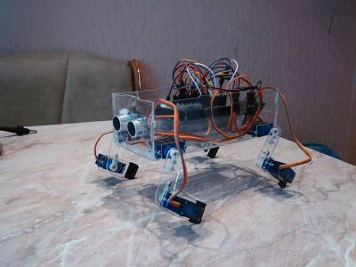

Хочу показать и рассказать о своем первом самодельном роботе Z-RoboDog. Также поделится всеми материалами, чертежами и файлами, используя которые вы сами сможете собрать такую собачку. Данный робот может ходить вперед, и останавливаться перед препятствиями. Возможно в будущем добавлю дополнительные сервоприводы и ступни.

И, как оно поворачивает?
Перед препятсвием останавливается зачем, что бы что - задним ходом проделать обратный путь или ждёт, пока его повернут заботливыет руки конструктора?
Какой смысл в реализации заведомо ущербного привода - у него же все степени свободы находятся в плоскости перпендикулярной поверхности передвижения, соответсвенно - двигаться оно может только по прямой.
Спасибо за критику. Это был мой первый опыт. Я просто хотел поделиться, пусть и не законченной, но хотябы какойто работой. Возможно в будущем доработаю этого робота.
