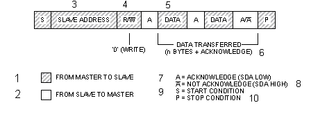

Для полного понимания принципа записи данных использую только библиотеку Wire.h.
Данный скетч ни как не желает работать. Пытаюсь вклюсить DS1307, для этого обращаюсь к регистру 1 и устанавливаю 7 бит в "0", предварительно обратившись к DS1307 по адресу 0xD0. Как результат выполнения функции планирую получить "0" возвратом из endTransmission, и вывести это в монитор порта.

Монитор порта молчит. Т.е. вообще ничего не происходит) Не выводится ни ОК ни FALSE. Думаю что неправильно обращаюсь к регистрам и провожу запись в них, следовательно и endTransmission не возврещает ничего, хотя по описанию этой функции в случае ошибки она на нее длолжна указать. Собираю схему на макетке. вешаю кварц, подтягиваю к питанию SDA и SCL и отправляю их на 4 и 5 аналоговый порт соответственно.

А DS1307 по адресу 0xD0 действительно существует?
Как я понял из даташита это адресс самого устройства. В двоичном представлении 1101000 и в дальнейшем для передачи от мастера к слейву в старший разряд добавляется 0, в другом случае 1
ну вот и должен отвечать по адресу 0x68

Я дефолтным калькулятором в винде переводил 11010000 из BIN в HEX. Получилось D0
Нолик лишний.

Дело не в даташите, а неверном отсчете вами битов, биты считаются справа налево.
Если верить даташиту то последний нолик (старшего разряда) инициализирует режим записи данных от мастера к слейву, в моем случае от МК к DS1307.
А вот если верить "даташиту" на Wire.beginTransmission, то адрес должен быть 7-битным. Так и написано:
address: the 7-bit address of the device to transmit to
Мало того, если посмотреть, на обмен по шине, то мастер должен регулярно получать от слейва подтверждения:
Так вот, есть подозрение, что ждать этого подтверждения он может бесконечно долго (мне лень расковыривать Wire и смотреть, что именно он делает)
И обратите внимание, что RW не входит в адрес
