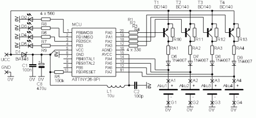

Зарядка Li-Ion ( эконом )
SU-27-16
SU-27-16 аватар
Зарегистрирован: 13.08.2012
ноги растут от  - http://shemu.ru/istocniki/item/11-%D0%B7%D0%B0%D1%80%D1%8F%D0%B4%D0%BD%D0%BE%D0%B5-%D1%83%D1%81%D1%82%D1%80%D0%BE%D0%B9%D1%81%D1%82%D0%B2%D0%BE-%D0%BD%D0%B0-attiny26
захотелось побыстрее, попроще, дешевле ... ( без балансировки )
питание - адаптер буковский + LM317 = 7.00 V ( 5 V - из него )
cells = 2200 mAH - много ( и не жалко )
пока работает 1 канал - нормально :) , миня устраивает !

omusman
Зарегистрирован: 21.09.2014
Зачем выкладывать скетч, если:
- ( без балансировки );
- ( 5 V - из него );
- ( и не жалко );
- миня устраивает ! ;
- реле коммутирует 7 V на АКБ напрямую - для 2200 mAH - от 1,5 A до 0,45 A - это просто сказка...
заранее благодарен за схему ....
К стати сходил по ссылке, там ноги растут от ж...пы, ничего нового....

Выводы делать не берусь.
Как я понимаю ток определяется некими резисторами.
Думаю надо смотреть тут:

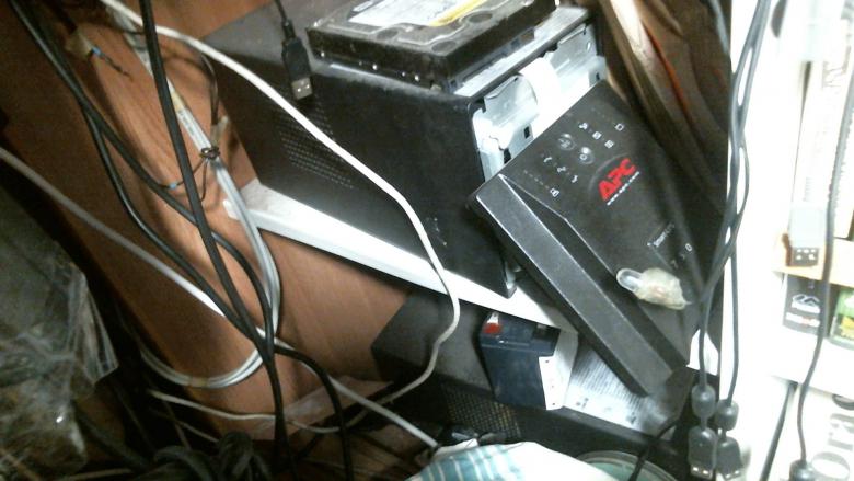

Вопрос не праздный. Мне возможно скоро прийдется чего-то мутить автоматическое поддерживающее на 4шт 12V7Аh.

Мне больше интересует старую стопку свинцовых попробовать автоматом зарядить побалансировать отбраковать. Поэтому ардуинкой A0 A1 A2 A3 мне кажется вполне разумно анализировать и любой пачкой одиночных заряжалок подкачивать.
Интересно еще замутить разряжалку тренировалку.
Может встречали схемы:-?
Ну как это делает например серия smart у APC Smart-UPS 750...1500 Собственно там явная "терия заговора" наблюдаю. ;) Хотя на рынке это лучшее из надежных, что можно применять.
