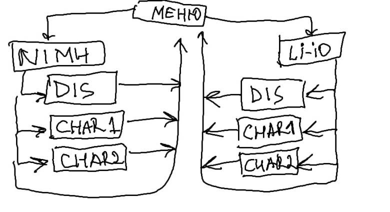

накидал блок-схему меню
возникает вопрос: как это заорганизовать?
если с пунктами меню более-менее понятно(попытаюсь надёргать из готовых скетчей с алгоритмом) то сама организация, листание (переход между экранами) и возврат в главное непонятны.

вот, нашел интересное про управление зарядом-разрядом.
вот что подумал.
может есть ктонить кому в кайф программировать но лень с железом возиться? так это, давайте скооперируемся и сделаем мегадевайс =)
а то мне трудно(видать мозг не так фунциклирует) вникнуть в тонкости программирования, но в железе готов тестировать и собрать два девайса: себе и напарнику.
готов предложить схему и алгоритм.
