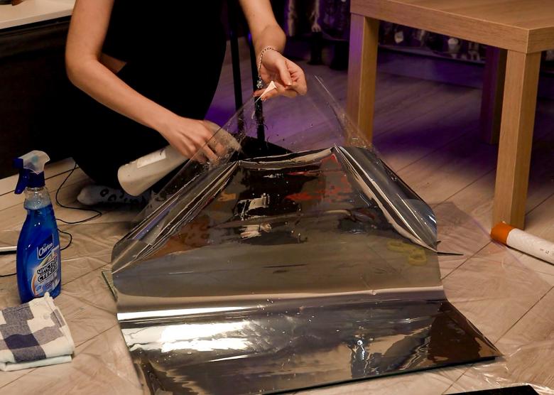

Для столешницы нужно прозрачное зеркало. Такое зеркало изготавливают с применением титанового напыления, найти в продаже его сложно, поэтому используем зеркальную пленку. Клеить будем на закаленное стекло. В процессе необходимо распылять мыльную воду на пленку и выгонять пузыри воздуха из под пленки при помощи водосгона.

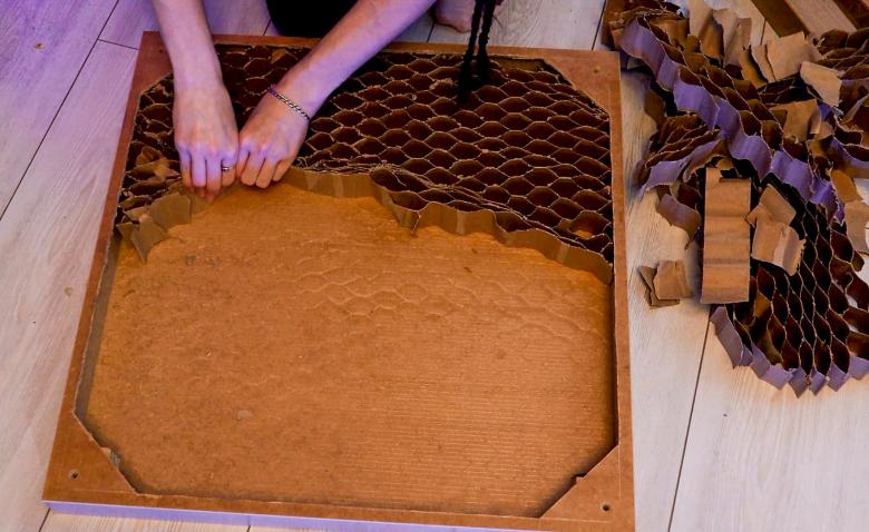

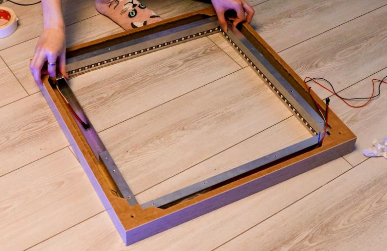

Вырезали крышку в столещнице и вынули оттуда всю труху. Оставили только бакулки в углах, в которые вкручиваются ножки.

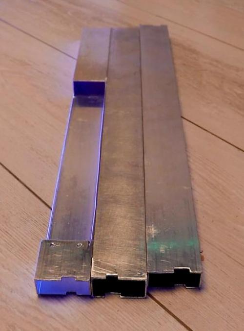

Светодиодная лента может перегреться внутри столешницы. Чтобы такого не произошло – необходим алюминиевый профиль рассеивающий тепло. К профилю клеится LED-лента.
Профили вместе со светодиодной лентой приклеиваются к столешнице.

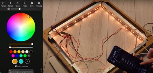

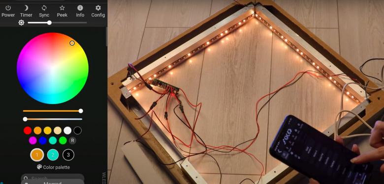

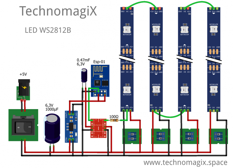

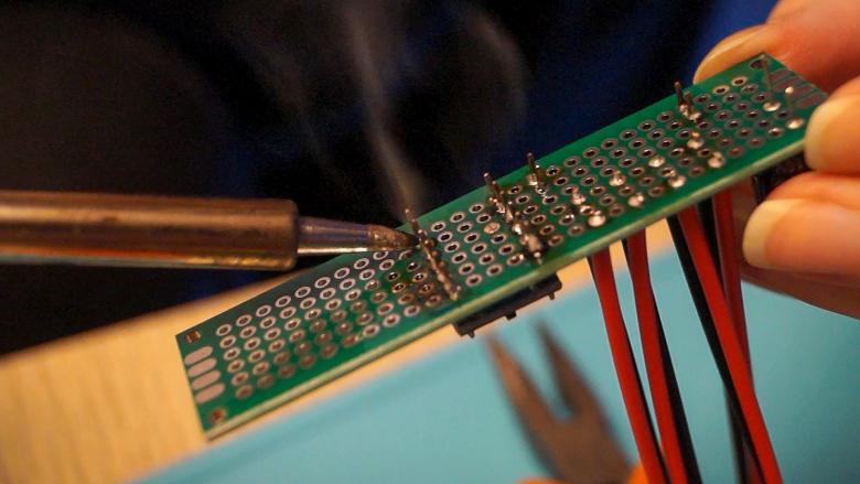

Схему паяли на макетной плате.
Убедимся что электроника работает как нужно.

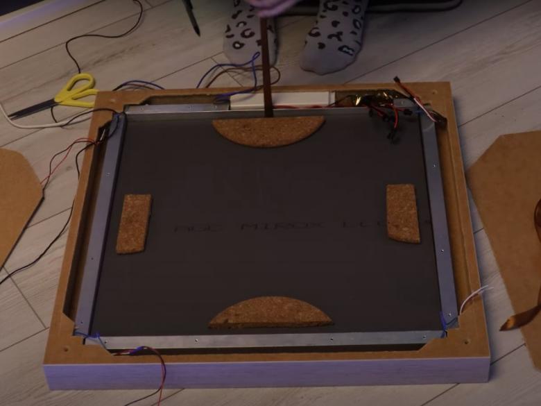

Теперь вставляем зеркало.

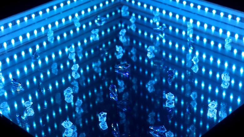

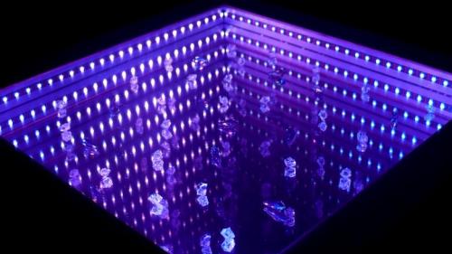

Внутрь столешницы мы приклеили кристаллы дополнительно рассеивающие свет.
Рендер готового столика.
При полной яркости светодиодов фотографии получались пересвеченными, поэтому на фото светодиоды горят тускло. В реальности стол выглядит эффектнее.

Электронные компоненты:
- esp-01 (можно заменить на ESP8266)
- блок питания 5вольт, 40ватт (я использовал Mean Well LPV-60-5. Благодаря малым габаритам -можно установить его внутрь столешницы)
- конвертер уровней 5в - 3,3в
- понижающий преобразователь напряжения 5в - 3,3в
- светодиодная лента WS2812B, класс защиты IP65 - 1,8 метра
- конденсатор 6,3в 1000мкф
- конденсатор 6,3в 470мкф
- резистор 100ом (точность и мощность любая)
- кнопка включения
- быстросъёмные разъемы для подсоединения ленты (желательно заменить на пайку, особенно если питаете большее число светодиодов)
- макетная плата 2х8см
- кабельный ввод для сетевого шнура PG7 (размер зависит от вашего шнура)
- сетевой шнур с вилкой
- провод сечением 0,75мм², меньшее сечение не желательно, большее можно. Чем больше - сечение провода, тем меньше просадка напряжения в нём.
