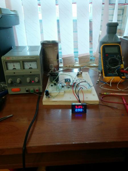

Собрал схему электронной нагрузки. За основу взял схему ОТСЮДА
Но немного усложнил. Добавил вентилятор охлаждения радиатора на котором закреплен MOSFET. Он включается при температуре 50градусов и выключаетя при температуре 35.
При достижении 110 градусов нагрузка выключается, и включится при 70 градусах.
Здаесь есть схема в DipTrace.
Может подскажите что улучшить в схеме, или упростить, или доработать?

На макетке все это выглядит примерно так.
Терморезисторы для калибровки компаратора нагревал феном. Пороги срабатывания подобрал, но подключать вентилятор не стал, думаю на макетке достаточно и светодиода :-)
Так же для измерения малых токов предлагается резистор R2 уменьшить в 10 раз, соответственно ток нагрузки тоже в 10 раз уменьшится. Не знаю на сколько это необходимо.

Andrey12 пишет:
Ну очевидно, что прикрутить МК  :-) Можно будет показывать текущую мощность, использовать в качестве нагрузки для аккумуляторов отображая мА/ч или ваттчасы, отключать нагрузку если напряжение более чем x и менее чем y , и.т.п, и.т.д.

dimax пишет:
dimax Спасибо за отзыв.
Думал и над этим, проект есть похожий для аккумов - ТУТ
Но нужен был электронный балласт, для того чтобы смотреть характеристики БП под нагрузкой. Опять же проверить ток срабатывания защиты БП.
И для аккумов тоже нужно, проверять платы такого типа на надежное отключение при падении напряжения ниже порогового.
Согласен что прикрутить МК для того чтобы посмотреть сколько аккум будет жить под определенной нагрузкой это классаня идея. Но моих знаний в электронике и програмировании пока не хватит. Придетя брать проект о котором писал выше и разбираться :-)
