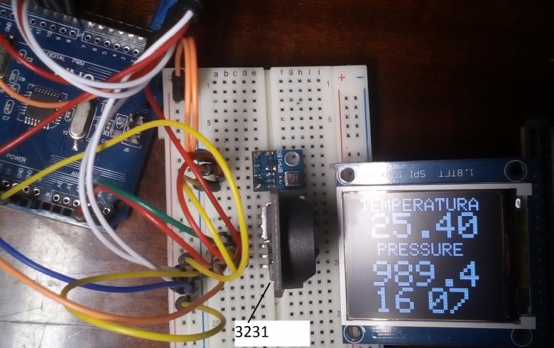

1.8 TFT 128*160 и BMP180
gulin176
Зарегистрирован: 03.09.2016
Здравствуйте. Не нашел в интернете готового. Сделал своего франкенштейна из 2 библиотек. Экран вообще планирую подключить к PZEM, но пока не могу снять счётчик решил сделать термометр на цветном экране. проблема в том что по экрану почти нет полезной информации. Подскажите кто разбирается почему то не чистится место где выводится первая цифра. можно конечно чистить весь экран но надписи которые не в лупе пропадают тогда. Вроде бы всё очевидно, если выводить одну температуру то её чистит. Если вместе с давлением то чистит только цифу давления

gulin176
провёл эксперимент. строка 58 в переменной sensorPrintout1 не знает что выводить на экран(она ничего не выводит на экран). хотя в строке 17 она записана. не пойму в строке 60 переменная знает что выводить на экран. всё же одинакого

примерно так.не понимаю теперь не чистится только время часов. поднял блок "температуры" над блоком "давления" и стало нормально. добавил часы 3231 теперь часы не затирает

проблема в том что при попытке перевести экран на русский язык выводится абракадабра. хотя все условия выполнил так как раньше никто ничего не посоветовал не вижу смысла задавать вопросы

[code]
#define sclk 13
#define mosi 11
#define lcd_cs 10
#define dc 8
#define rst 9
#include <Adafruit_GFX.h>
#include <Adafruit_ST7735.h>
#include <SPI.h>
#include <HTU21D.h>
#include <DS3231.h>
DS3231 clock;
RTCDateTime dt;
uint8_t hour;
uint8_t minute;
Adafruit_ST7735 tft = Adafruit_ST7735(lcd_cs, dc, rst);
//Black theme
#define COLOR1 ST7735_WHITE
#define COLOR2 ST7735_BLACK
//White theme
//#define COLOR1 ST7735_BLACK
//#define COLOR2 ST7735_WHITE
int text_color_humidex;
float humidity, temperature, humidex, time ;
String message;
HTU21D myHTU21D;
void setup(void) {
  myHTU21D.begin();
  tft.initR(INITR_BLACKTAB);   // initialize a ST7735S chip, black tab
  tft.cp437(true);
  tft.fillScreen(COLOR2);
/* Recode russian fonts from UTF-8 to Windows-1251 */
String utf8rus(String source)
  int i, k;
  String target;
  unsigned char n;
  char m[2] = { '0', '\0' };
  k = source.length(); i = 0;
  while (i < k) {
    n = source[i]; i++;
    if (n >= 0xC0) {
      switch (n) {
        case 0xD0: {
            n = source[i]; i++;
            if (n == 0x81) {
              n = 0xA8;
        case 0xD1: {
            n = source[i]; i++;
            if (n == 0x91) {
              n = 0xB8;
    m[0] = n; target = target + String(m);
  return target;
//function to calculete Humidex
float calculate_humidex(float temperature, float humidity) {
  float e;
  e = (6.112 * pow(10, (7.5 * temperature / (237.7 + temperature))) * humidity / 100); //vapor pressure
  float humidex = temperature + 0.55555555 * (e - 10.0); //humidex
  return humidex;
// outputs temperature to LCD
void temperature_to_lcd (float temperature, unsigned char text_position )
  int text_color;
  tft.setCursor(4, text_position);
  tft.setTextColor(COLOR1, COLOR2);
  tft.setTextSize(1);
  tft.print(utf8rus("температура:"));
  tft.setTextSize(3);
  if (temperature > 0) {
    text_color = ST7735_RED;
  else {
    text_color = ST7735_BLUE;
  tft.setCursor(1, text_position + 9);
  fix_number_position(temperature);
  tft.setTextColor(text_color, COLOR2);
  tft.print(temperature, 1);
  tft.setCursor(108, text_position + 9);
  tft.print("C");
  tft.drawChar(96, text_position + 7, 265, text_color, COLOR2, 2); //degree symbol
// aligs number to constant position
void fix_number_position(float number)
  if ((number >= -40) && (number < -9.9))
  if ((number >= -9.9) && (number < 0.0))
    tft.print(" ");
  if ((number >= 0.0 ) && (number < 9.9))
    tft.print("  ");
  if ((number >= 9.9 ) && (number < 99.9))
    tft.print(" ");
  if ((number >= 99.9 ) && (number < 151))
    tft.print("");
  dt = clock.getDateTime();

разобрался с русским языком. теперь есть температура, влажность, индекс комфорта, часы
правильная Adafruit GFX тут https://yadi.sk/d/FgUr5NPztVcRd
