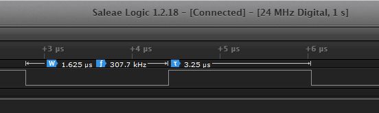

Добрый день. правильно ли я понимаю что данная функция даст бОльший выход частоты чем tone?
мне нужно до 300кгрц

для 328 этот код корректен? был корманный осцилограф но товарищь спалил. проверить нечем.
Вот так на уно, 300000 с терминала передано.
о. класс. спасибо!!!

у меня Nano, подскажите пожалуйста где в этом коде номер пина? в 20 строчке? Раз 2 пин нельзя, то хотелось бы на 5тый сменить.
Спасибо.
На 5-ый теоретически можно, но не стоит. У Вас сломается millis, delay и прочее, что с ними связано. Тоже и про 6-ой - они на одном таймере
Спасибо.
Да нет в этом коде номеров пинов. Тут прямая работа с аппаратными таймерами AVR. Ардуиновская нумерация там не используется. Есть вывод OC1A аппаратного Timer1. Он соответствует ардуиновскому пину 9. Выше на картинке распиновки это видно. Переназначить выходы аппаратных таймеров нельзя, можно только выбрать другие доступные на этом таймере. Или выбрать другой аппаратный таймер, если он нигде не используется. Но как написал выше ЕвгенийП, некоторые таймеры уже используются Arduino для своих целей (millis, delay).
