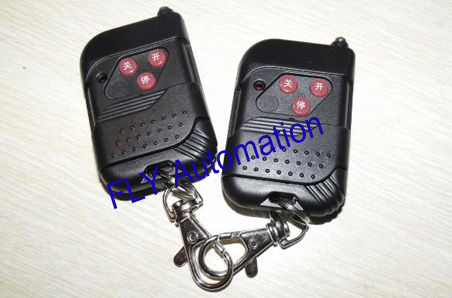

Пробывал с помощю приемника и ардуино увидеть код такого брелка все получилось
далее хотел связать пульт 433mhz от ргб диодной ленты. Ничего не вышло код не показывает что же делать. Библиотека наверно его игнорирует.

Я бы прогнал еще тестилку на библиотеке rc-switch http://code.google.com/p/rc-switch/
В примерах архива есть ReceiveDemo_Simple.pde
Не знаю как RemoteReceiver.h, а библиотека rc-switch заточена под чипы кодирования сигнала на основе протоколов 5262 / 5272, 1527.
Эти протоколы обеспечивают передачу только 12-ти (по крайней мере 5262 / 5272 -100%)  бит информации (кодируется в 24-хбитную посылку). А у Вас кнопок на пульте 11. Теоретически под адрес остается всего 1 бит. Маловато будет. rc-switch может, по-моему, принимать и  32-хбитные посылки. Поэтому и советую попробовать.
Если и эта библиотека не поймает, то вскрывать пульт, искать микросхему энкодера (должно быть минимум 14 ног) и искать на нее библиотеку.

спасибо буду пробывать. На осцилографе сигнал идет нормально. Но немного длинней. И чуть быстрее. Тоесть приемник воспринемает только библиотека не пропускала буду пробывать на этой которую скинул
pashafusion
Зарегистрирован: 02.02.2014
пробывал эту библиотеку. и ничего опять не видит. только первый пульт. вот на первом фото сигнал с пульта. а на втором фото с пульта от лед ленты

вскрыл вот фото
X-Dron
Зарегистрирован: 24.01.2015
RayRun RM01\C это и есть вероятнее всего энкодер кнопок. Но по ней определить протокол невозможно. RayRun это производитель диодных лент и пультов управления к ним.
Если очень нужно, то только реверс-инжиниринг на основе осциллограм и глубокое копание указаных библиотек и их адоптация под снятый сигнал. :(
