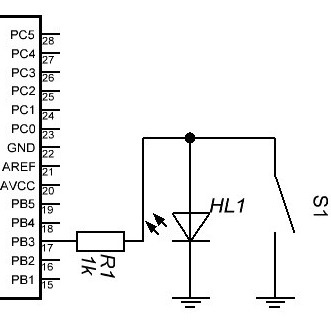

MK UNO плюс 7 зон освещения от 7 кнопок с вариативным управлением по количеству нажатий.
Здравствуйте, уважаемые! В процессе осмысления схема управления 7 группами нагрузки, подключеные через оптосимисторы. Вопрос- как описать в скетче логику для управления одной кнопкой разными зонами освещения? Описание: LED1 - лампа над лестницей с выключателем S1, LED2;LED5/S2;S3 - верхний свет, LED3;LED4/S3;S4 настенные светильники, LED6/S6 -туалет, LED7/S7 - мастерская. Связь элементов схемы через витую пару, расстояние не более 8 метров на ветвь. Предполагается, что по кнопке S1 должны управляться LED1;2;5;7 и общее выключение, S2;S3 совместно управляют LED2;LED3, S4;S5 для LED4;LED5, S6 индивидуально для LED6, S7 для LED7;LED1;LED2;LED5.
П.С. Это моя первая схема, идеально совпавшая во времени с осенним обострением и ожидаемым периодом долгих зимних вечеров) - почему бы и нет? в дальнейшем есть идеи по расширению функционала- подключение часов для привязки интенсивности освещения от времени суток, имитация присутствия, датчики движения и охранные функции, обесточивание по срабатыванию датчиков, управление климатом и вентиляцией.
Вот я смотрю на схему и понимаю, что ТС "нулевой". Видно к обострению.
Сначала нужно описать её словами так, чтобы, кроме Вас, ещё кто-то понял. Пока Вы этого не сделаете, к скетчу даже не прикасайтесь.
Опишите словами логику работы Ваших кнопок.
Если вместо выключателей использовать кнопку, то все упрощается:
Логика для кнопки S1- по первому нажатию включает LED1, при повторном нажатии до истечения одной секунды дополнительно включает LED2;LED5;LED7. По истечению первой секунды от первого нажатия S1 выключает включенные ею нагрузки, при повторном нажатии отключает все освещение LED1-7. ( клик S1 включает LED1, контроллер ожидает повторное нажатие до 1сек для включения дополнительных трех зон; переход в ожидание следущего нажатия кнопки уже для отключения с выдержкой интервала в 1сек.для возможного второго нажатия; переход в начало цикла.) Похожая логика будет и для остальных кнопок, кроме S6/LED6 но с разными зонами освещения
Спасибо за ответы, я буду рад любой помощи, т.к.действительно, мой уровень в использовании контроллеров нулевой.

Дано: кнопка без фиксации S1, нагрузка в виде ламп LED1 и LED2.
1.1. Период1 "ВКЛ" - ожидание до действия на S1 "нажатие1"(первое)
1.1.2. действие"нажатие1" вызывает включение LED1-->запуск "таймер 1секунда"
1.1.3. Окончание отсчета "таймер 1секунда" приводит к переводу работы программы в период2 "ВЫКЛ".
1.2.1 действие "нажатие2"(второе), выполнимо, если "таймер 1секунда от нажатия1" еще не вызвал переход в период2"ВЫКЛ", вызывает включение LED2-->отмену отсчета "таймер 1секунда"-->переход в период2 "ВЫКЛ".
2.1. Период2 "ВЫКЛ" -ожидание до действия на S1 "нажатие1"
2.1.2. действие"нажатие1" вызывает выключение LED1-->запуск "таймер 1секунда"
2.1.3. Окончание отсчета "таймер 1секунда" приводит к переводу работы программы в период1 "ВКЛ".
2.2.1 действие "нажатие2"(второе), выполнимо, если "таймер 1секунда от нажатия1" еще не вызвал переход в период1"ВКЛ", вызывает выключение LED2-->отмену отсчета "таймер 1секунда"-->переход в период1 "ВКЛ".

Вы сказали, что с таблицей всё в порядке. Странно. Значит, с логикой что-то не то. Давайте посмотрим на примерах:
Пример №1.
Рассмотрим последовательность действий
1.Нажали кнопку (led1 горит, мы в состоянии №2)
2. Выждали больше секунды (led1 горит, мы в состоянии №3)
3. Нажали кнопку (ничего не горит, мы в состоянии №4)
4. Не дожидаясь таймаута ещё раз нажали кнопку (выключили led2, который итак был выключен и перешли в состояние №1)
Получается, что при нажатии кнопки в п.4 внешне вообще ничего не происходит. Это явно будет сбивать с панталыку пользователя.
Пример №2
2.Не выжидая нажали ещё раз (led1 и led2 горят, мы в состоянии №3)
3. Нажали кнопку (led1 горит, мы в состоянии №4)
4. Выждали больше секунды (led1 горит, мы ушли в состояние №1)
Приплыли. Теперь, для того, чтобы погасить led1 нам надо сначал зажечь led2 (другого выхода из состояния №1 нет). Это к примеру со спящим ребёнком – чтобы погасить свет, нам надо сначала зажечь его на полную.
Понравились примеры?
Это я к тому, что Вы должны твёрдо усвоить – любая, даже самая простая задача нуждается в тщательно проектировании. Иначе она будет работать через пень-колоду, как в моих примерах.
Проектирование это серьёзная работа, а вовсе не «изложить хотелку». Теперь Вы сами убедились, что нормальный проект всего-то для одной кнопки и двух лампочек у Вас уже со второго раза не получается :(
Никогда нельзя опускать стадию проектирования и программировать непосредственно хотелку. Получится, скорее всего, криво и потребует огромных усилий и очень высокой квалификации программиста. Хотелка – она ведь не проект, а «чувственная идея», а как говаривал граф Калиостро: «Материализация чувственных идей суть сложнейшая задача научной магии».
В общем с логикой Вам ещё разбираться и таблицу переделывать, но это без меня. Я пока покажу Вам как реализуется автомат на примере той таблицы, что есть. Научитесь принципам, легко и исправленную таблицу реализуете.
