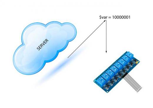

Всем Здрасте
Имеется: сервер  от которого на ардуино приходит восьми разрядный двочный код (binary code)
так как восемь реле то и восемь разрядов в коде, которые присваивают каждому исходящему пину из 8 ми задействованых значение HIGH  or  LOW
Коллеги подскажите по какому принципу или каким алгоритмом   это реализовывается
см.картинку ниже
Спасибо

boolean rele[8] = {1,0,0,0,0,0,0,1};
массив (array)

нет. 8 - это количество элементов массива объявляемого массива. их у тебя 8-мь.
когда обращаешься к элементам массива, тогда на единицу меньше, т.к. 1-й == 0, т.е. от 0 до 7
rele[0] == 1; rele[1] == 0;... rele[7] == 1;
ofalaleev пишет:
А как в массив  число 10000001 засунуть ?
ну, как как - ты же код колучаешь? сначала получаешь 1-й символ кода, затем 2-й... затем 8-й.
по мере получения увеличивай счётчик с 0 до 7 и размещай нули и единицы в rele[n] = символ.

Я правильно понял задачу, пришел байт из инета, надо включить те реле где биты равны 1 ?

приходить БАЙТ, 8 разрядов, так ?

// input - это полученный байт
for (count=0;count<8;count++) {
    DigitalWrite(pinArray[count],input&1);
    input>>=1;

unsigned char ports[8]={3,4,5,6,7,8,9,10,11};
 for (unsigned char i = 0; i < 8; i++)   pinMode(ports[i], OUTPUT);      // устанавливает режим работы - выход
void rele (unsigned char data)
  unsigned char i;
 for (i = 0; i < 8; i++)
    if (data & 1)
      digitalWrite(ports[i],HIGH) ;
      digitalWrite(ports[i],LOW) ;
    data >>= 1;
Как то  так.

Вы уж опредилитесь, что вы от инета получаете
вот пример если получаете байт
byte var = 0x00000000; // пришел код
byte pinArray[] = {2, 3, 4, 5, 6, 7, 8, 9}; // восемь ножек МК
for (byte n = 0; n<8; n++) {
  digitalWrite(pinArray[n], var & 1<<n);
во накидали пока писал :)
