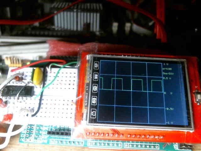

unsigned long a = analogRead(PINI_NPUT_A1); // то есть от 0 до 255
a = a >= (240+1) ? 240 : a; //как это понять?
Кто-нибудь может направить на путь истинный что будет в результате?
если 0 ?
если 255 ?
art100
Зарегистрирован: 09.03.2014
Что-то мне подсказывает, что это ограничение максимального значения 255? Или что-то не то?
a = a >= 241 ? 240 : a; //как это понять?

другими словами if (a>=241) a=240;

art100, если "а" больше или равно 241, то а=240, иначе значение "а" не меняется. Тоже можно написать более понятно:
if (a>240) {a=240;}

Спасибо всем. Я так и подумал код писан не руками, а другим местом.
Чистил чистил 6 часов. все равно идиотизмом попахивает.
Просто получить аналоговое значение на ножке.
inline unsigned long ADCRead1(byte pinadc){
  unsigned long a = analogRead(pinadc);
  a = a >=(LCD_OS_Y_VOLT+1) ? LCD_OS_Y_VOLT : a; //a=a>=241 ? 240 : a;
  return a;
//dimax предлагает if (a>240) {a=240;} исправить
Вроде прямо из учебника
int val = analogRead(0);
val = map(val, 0, 1023, 0, 255);
Спасибо всем. Переписал по встроенному хелпу и заработала
int ADCRead1(byte pinadc){
  int val = analogRead(pinadc);
  val = map(val, 0, 240, 120, 240);
  return val;
Пойду посплю что-ли.
