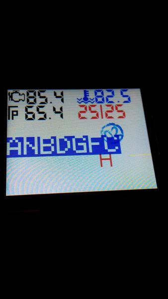

Здравствуйте, подсоединяю LCD экран 128х160 к ардуино UNO. Все работает нормально, но захотелось поменять шрифт стандартный на другой. Вроде прочитал что Adafruit позволяет это делать вот тут https://learn.adafruit.com/adafruit-gfx-graphics-library/using-fonts
Все сделал по инструкции, получилось. Цвет букв и цвет фона в скетче задавал командой
tft.setTextColor(ST7735_BLACK, ST7735_BLACK);
В ходе эксперементов определил что фон меняется только у стандартного шрифта, который библиотека adafruit использует по умолчанию. Как я понял это файлик glcdfont.c.
Как сделать чтоб фон можно было менялся и в собственном шрифте?
Пример кода программы

kross
Зарегистрирован: 07.04.2018
угу....дочитался The background color feature has typically been used with the “classic” font to overwrite old screen contents with new data. This only works because those characters are a uniform size; it’s not a sensible thing to do with proportionally-spaced fonts with characters of varying sizes (and which may overlap).
