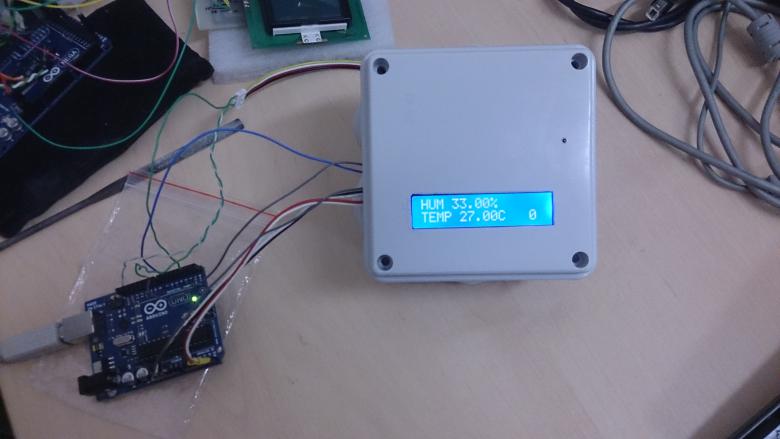

Вот решил собрать увлажнитель воздуха для комнаты.
В виде датчика, решил взять стандартный DHT11 (оставим тот момент, что есть большая погрешность).
Дисплей классический 16Х2 по шине I2C подключен.
Ну и UNO, то что будет думать за все это :) .
Вывод данных на дисплей с DHT11, не составил трудности. Все работает, только в место, не любимого мной delay(), поставил millis().
Проблема вот в чем: Управление всей этой "игрушкой" решил сделать от пульта телевизора (ну не люблю я кнопки, а с IR уже много проектов дома есть). Так вот, как только я (в любом месте программы, а не только в setup() )запускаю работу библиотеки <IRremote.h> условием irrecv.enableIRIn(), данные с DHT11, проподают. Причем использовал разные способы снимать данные с DHT11, результат тот же.
Вероятно проблема с временем задержки (обработки) данных, ведь два устройства работают по одному принципу.
Помогите кто чем может!?

Скорее всего необходимо запрещать прерывания на время чтения dht
А это пробовали?
Похоже это должно решить проблему, т.к. работа с IR построена на прерываниях, а работа с DHT11 нет (с задержками), то постоянные прерывания не дают правильно работать с DHT11.
И еще нашел такую траблу (не знаю с какой именно библиотекой IR), может пригодиться кому на заметку.
Если библиотека(которая кстати тут не указана какая используется) использует обычные delay , то прерывания искажают(увеличивают) паузы и датчик не читается. Например датчики ds18b20 ещё более чувствительны к паузам из-за прерываний.У меня (правда на другом м/к) например датчик dht не глючил,а ds18b20 сразу искажал данные..

Не усмотрел, а где там у вас attach прерывания?
Garry, может не туда смотрел? Прямой линк
Сори, забыл открыть "11" датчик. Сейчас попробую ИК подцепить.

Не должно быть такого. Как подключаете и как используете?
Уважаемые ГУРУ, надеюсь тема ЗАКРЫТА, Всем СПАСИБО!!!!
Все работает отлично. Думаю код выкладывать нет смысла. Все что написано: лиснинг кода в начале поста, а библиотека с ПРЕРЫВАНИЯМИ от CityCat есть то же. НУ,а сложить все не трудно.
Всем спасибо,
alexeko, так а почему значения неправильные были?
Идиот я , надо было стоку раскоментировать #define DHTTYPE DHT11 // DHT 11
Результат:
alexeko, а смысл выводить 2 нуля после запятой? Они все равно нулями будут ))) Как по мне эстетичней было бы без нулей вообще.
Ага ,у дхт11 только целые числа ,а у дхт22 один знак после запятой возможен

Почему две нуля: - переменная стояла float, теперь поменял на byte и все поменялось.
