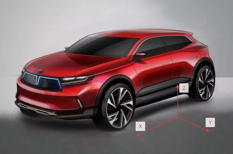

Коллеги, мне вот тут такая мысль в голову пришла (требует проверки на практике). Автомобиль при движении получает ускорение по оси Z, а в случае аварии лобовой или боковой удар - перегрузка будет по оси X или Y. Мне кажется это должно упростить задачу.
Обоснуйте.
del
Обоснуйте.
Это я про вибрации от езды по неровной поверхности. Вектор будет направлен перпендикулярно плоскости дороги. А вот при ударе будет параллелен. Нет? Ошибаюсь?
Это справедливо вот при такой системе координат.
Обоснуйте.
Ну т.е. двигатель, тормоза и рулевое управление не учитываем.
Правда, в отличие от вех остальных именно положительное ускорение по Z может оказаться больше g. Эту особенность необходимо учитывать. Один из простейших способов учета - исключить Z из рассмотрения. В принципе - как вариант.
Именно об этом я и говорю. Да, я согласен, что есть ускорение при разгоне, отрицательное ускорение при торможении, центростремительное при поворотах. Но из значения будут не столь значительными, как ускорение от неровностей дороги по оси Z.
И в простейшем алгоритме анализировать можно суммарный вектор по осям X и Y.
