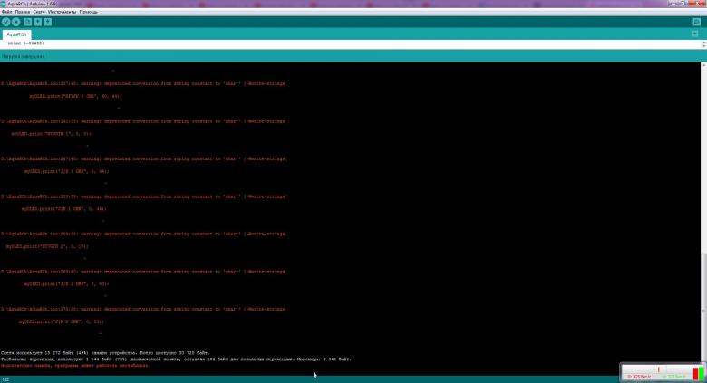

здравствуйте. взял готовый скетч, в программировании не разбираюсь, ардуино взял в руки первый раз, помогите решить проблему. существует проблема с отображением времени чисел до 10 и не могу поставить точку в показания температурного датчика(вместо точки стоит буква Ю) и при проверке выскакивает предупреждение
E:\AquaRCh\AquaRCh\AquaRCh.ino: In function 'void setup()':
E:\AquaRCh\AquaRCh\AquaRCh.ino:107:38: warning: deprecated conversion from string constant to 'char*' [-Wwrite-strings]
 myOLED.print("FRDFRJYNHJKKTH", 25, 40);
E:\AquaRCh\AquaRCh\AquaRCh.ino:108:38: warning: deprecated conversion from string constant to 'char*' [-Wwrite-strings]
 myOLED.print("XE,SRBY DKFLBVBH", 0, 0);
E:\AquaRCh\AquaRCh\AquaRCh.ino: In function 'void loop()':
E:\AquaRCh\AquaRCh\AquaRCh.ino:176:43: warning: deprecated conversion from string constant to 'char*' [-Wwrite-strings]
          myOLED.print("ELJ     DRK", 60, 0);
E:\AquaRCh\AquaRCh\AquaRCh.ino:182:43: warning: deprecated conversion from string constant to 'char*' [-Wwrite-strings]
          myOLED.print("ELJ    DSRK", 60, 0);
E:\AquaRCh\AquaRCh\AquaRCh.ino:192:42: warning: deprecated conversion from string constant to 'char*' [-Wwrite-strings]
         myOLED.print("CJ2     DRK", 60, 9);
E:\AquaRCh\AquaRCh\AquaRCh.ino:198:44: warning: deprecated conversion from string constant to 'char*' [-Wwrite-strings]
           myOLED.print("CJ2    DSRK", 60, 9);
E:\AquaRCh\AquaRCh\AquaRCh.ino:208:42: warning: deprecated conversion from string constant to 'char*' [-Wwrite-strings]
        myOLED.print("CDTN 1  DRK", 60, 17);
E:\AquaRCh\AquaRCh\AquaRCh.ino:214:45: warning: deprecated conversion from string constant to 'char*' [-Wwrite-strings]
           myOLED.print("CDTN 1 DSRK", 60, 17);
E:\AquaRCh\AquaRCh\AquaRCh.ino:223:44: warning: deprecated conversion from string constant to 'char*' [-Wwrite-strings]
          myOLED.print("CDTN 2  DRK", 60, 26);
E:\AquaRCh\AquaRCh\AquaRCh.ino:229:45: warning: deprecated conversion from string constant to 'char*' [-Wwrite-strings]
           myOLED.print("CDTN 2 DSRK", 60, 26);
E:\AquaRCh\AquaRCh\AquaRCh.ino:238:44: warning: deprecated conversion from string constant to 'char*' [-Wwrite-strings]
          myOLED.print("CDTN 3  DRK", 60, 35);
E:\AquaRCh\AquaRCh\AquaRCh.ino:244:44: warning: deprecated conversion from string constant to 'char*' [-Wwrite-strings]
          myOLED.print("CDTN 3 DSRK", 60, 35);
E:\AquaRCh\AquaRCh\AquaRCh.ino:253:43: warning: deprecated conversion from string constant to 'char*' [-Wwrite-strings]
         myOLED.print("HTKT 6  DRK", 60, 44);
E:\AquaRCh\AquaRCh\AquaRCh.ino:259:45: warning: deprecated conversion from string constant to 'char*' [-Wwrite-strings]
           myOLED.print("HTKT 6 DSRK", 60, 44);
E:\AquaRCh\AquaRCh\AquaRCh.ino:265:34: warning: deprecated conversion from string constant to 'char*' [-Wwrite-strings]
    myOLED.print("NTVG DJLS", 0, 0);
E:\AquaRCh\AquaRCh\AquaRCh.ino:270:40: warning: deprecated conversion from string constant to 'char*' [-Wwrite-strings]
         myOLED.print("J{K DJLS-", 0, 44);
E:\AquaRCh\AquaRCh\AquaRCh.ino:276:39: warning: deprecated conversion from string constant to 'char*' [-Wwrite-strings]
        myOLED.print("J{K DJLS+", 0, 44);
E:\AquaRCh\AquaRCh\AquaRCh.ino:283:33: warning: deprecated conversion from string constant to 'char*' [-Wwrite-strings]
  myOLED.print("NTVG CDTN", 0, 17);
E:\AquaRCh\AquaRCh\AquaRCh.ino:288:40: warning: deprecated conversion from string constant to 'char*' [-Wwrite-strings]
         myOLED.print("J{K CDTN-", 0, 53);
E:\AquaRCh\AquaRCh\AquaRCh.ino:294:38: warning: deprecated conversion from string constant to 'char*' [-Wwrite-strings]
       myOLED.print("J{K CDTN+", 0, 53);
Скетч использует 15 212 байт (49%) памяти устройства. Всего доступно 30 720 байт.
Глобальные переменные используют 1 534 байт (74%) динамической памяти, оставляя 514 байт для локальных переменных. Максимум: 2 048 байт.

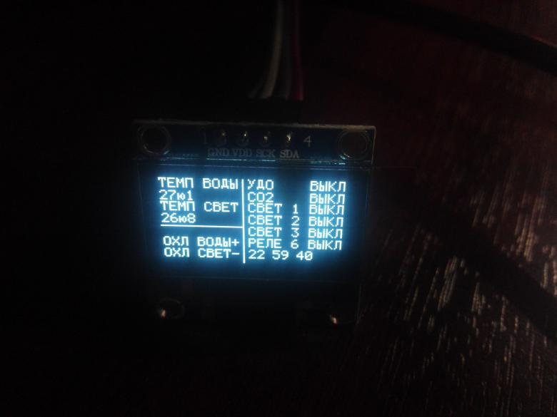

сам скетч вот

asdhooper

Я правильно понял, что ты просишь в длинном контроллере аквариума разобраться бесплатно, то есть даром???
Афигеть! А ты время не попутал? Типа Совка уже вроде нет? Или мне наврали?
1.ворнинги - не стоят внимания вообще. Объяснять дольше, чем забить. Просто поверь и не обращай на них внимания.
2. Точка - это очень просто: если тебе в текстах нигде не нужна буква "ю", то ее код нужно заменить кодом точки.
А вот в каком файле, в какой строке, что и чем заменить - это уже не бесплатно. Хотя тут полно долбаных альтруистов, может кто и пожалеет.
Я даже напишу, чем заменить:
0x00, 0x00, 0x60,0x60, 0x00, 0x00
Вот этим. ;) ;) ;)

в библиотеке, файл дефаултфонтс. Там массив RusFont. Этот массив писал полный дебил, но многие им пользуются.
если он у тебя не правленный, а оригинальный, то там, кде слева написано // . или что-то похожее, стоит код не точки, а буквы ю-маленькая.
Туда, четко соблюдая всю пунктуацию, помести то, что я выделил жирно в первом сообщении.
Это самое простое решение, а критики - пусть идут в жопу.
Переключать фонт, это еще 600 байт тащить в свой код, ннадда? Для контроллера аквариума?
asdhooper
Зарегистрирован: 19.03.2017
спасибо тебе огромное, точка есть
