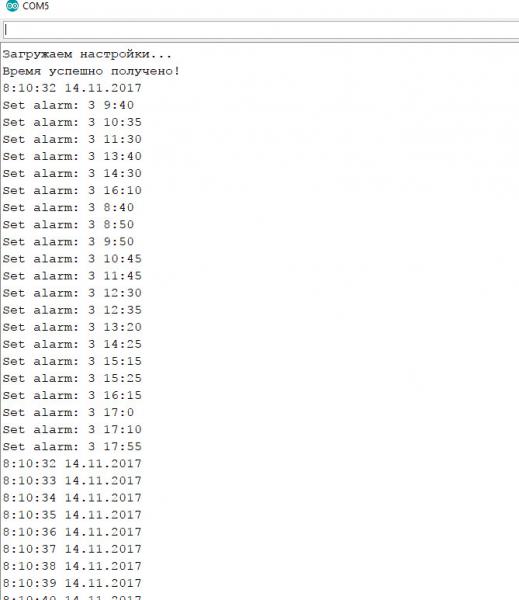

Второй - задает только ближайший звонок, таким образом число алармов в библиотеке можно оставить по умолчанию - 6 шт, что экономит память. Следующий звонок устанавливается автоматически, в процедуре rele()
Как стало понятно при тестировании кода, размер данных в ОЗУ в первую очередь зависит от числа созданных экземпляров таймера Alarm.alarmRepeat - "алармов", все остальное на расход ОЗУ влияет мало.
Скетч из сообщения #8 после исправления ошибок занимал 7840 байт флеша и 1524 байт ОЗУ. Правда, эти цифры мало что значат, так как реально скетч не работал - для составления расписания на неделю требуется установить примерно 120 "алармов", в то время как уже при 80 расход ОЗУ превышал 80%.
Первый скетч из предыдущего сообщения имеет размер 7638 байт и требует 982 байта ОЗУ. Для упрощения алгоритма в нем задаются сразу все звонки на текущий день, что означает установку порядка 25 -30 "алармов", поэтому использование оперативки в нем довольно высокое. Его кардинальное отличие от предыдущего - в нем помещается все расписание и даже есть запас на расширение.
Второй исправленный скетч задает "аларм" только на один следующий звонок. Когда аларм срабатывает - устанавливается следующий. Размер этого кода такой же, как предыдущий, но за счет снижения числа таймеров размер занятого ОЗУ снизился до 718 байт. Главное преимущество этого кода - он допускает почти неограниченное расщирение расписания - до нескольких тысяч событий.

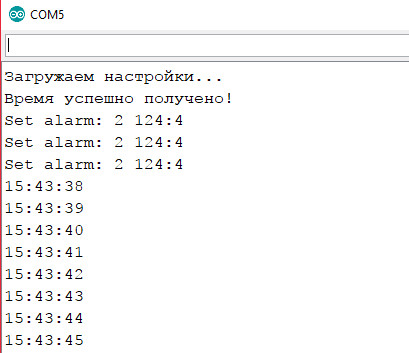

Оба кода, подскажите пожалуйста в каком месте я туплю?
ну почему обязательно тупите, программа же не тестировалась совсем, скорее всего там есть ошибки.
Что касается функции rele(), то в первом коде она целиком взята из вашего кода сообщения 8, я не менял в ней ни байта. Обратите внимание, что в ней на 12 пин ничего не выводится, пин только обьявляется как OUTPUT. Вероятно, вы сами отключили управление реле для тестирования.
Для того, чтобы понять, в чем дело - я попрошу вставить вот эти строки в первый код вместо строки 78 и выложить вывод программы
осталось попробовать на реальных звонках. Это только вы на своей стороне можете сделать, у меня звонков нет :)

* проверка кода с выводом в консоль
Serial.print("Set alarm: ");
Serial.print(day_of_week_now);
Serial.print(" ");
Serial.print(alarm_hour(i));
Serial.print(":");
Serial.println(alarm_min(i));
Alarm.alarmOnce(day_of_week_now,alarm_hour(i),alarm_min(i),0,rele);

Ошибок нет, но, на 12 пине не дергает реле, я так понимаю не выполняется void rele(), так как даже в консоли нет ни одной из 3-ех надписей.
который из двух кодов вы пробовали?
Что касается 12 пина - в вашем коде в функции rele он и не должен дергаться - вы на него ничего не выводите.
Serial.print("Set alarm: "); Serial.print(day_of_week_now); Serial.print(" "); Serial.print(alarm_hour(i)); Serial.print(":"); Serial.println(alarm_min(i)); Alarm.alarmOnce(day_of_week_now,alarm_hour(i),alarm_min(i),0,rele);забавно .... но так быть не должно.

kpik - нашел ошибку
Замените в обоих скетчах первые три дефайна на код
В коде 1 это строки с 9 по 11, во втором - с 7 по 9-ую.
Скомпилировал и проверил на Нано - алармы ставятся правильно.

Да, вы как всегда правы! Теперь указываются алармы правильно!
