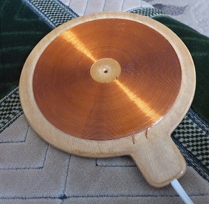

Я же говорю, реакция - неординарная, кладу на катушку руку, подстраиваю частоту, на резонансе ток 0,8, переношу на участок с пораженной грибками тканью, ток на резонансе 0,96 и это работает не емкостная составляющая понижающая частоту резонанса, явно выраженный эффект есть, он не понятен, понятно только чего надо добиваться (ну или думаю, что понятно)

Значит так! Мерять резонанс по амплитуде на контуре безсмыссленно, так как привязка именно выход на максимальный потребляемый устройством (выходным каскадом) ток при подходе к резонансу снизу по частоте, именно потребляемый ток, катушка выглядит так, представляет из себя последовательный колебательный контур
Регулятор должен выводить частоту так, чтобы быть в этой точке

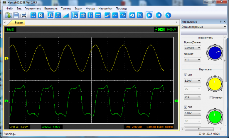

Осциллограммка, если присмотреться внимательно, то "ИМПЛОЗИЯ" проявляется в точке перехода через ноль

Простыми методами удалось добиться того, что показано на осциллограмме
В этом устройстве важна грань не перекомпенсировать иначе дезут гармоники высшего порядка, три единицы для DAC уже много, поиск методом максимального тока подошёл к своему пределу, дальше нужны уже другие методы поиска и подстройки резонанса, настройка - генератор на основе DDS а вот по поиску мыслей нет и, невольный вопрос, а нужно ли еще точнее???

На зарядку похожа, для мобилы.
Ага, только для человеков, там включение катушки только неординарное )))
вот характеристика тока во всём диапазоне генератора от 270Кгц до 330Кгц
В реальном применении говорить можно об изменении добротности системы, резко возрастает, растет и ток, Мишин называет этот эффект - имплазия
Да пожалуй зарядит, катушечка с парой светодиодов индицирует сантиметрах в 15 от катушки )))

Выбросил всё оставив только удержание частоты на резонансе контура (режим ИМПЛОЗИЯ в терминологии Мишина), визуально, это подтверждается, чётных гармоник на входе контура нет (пушпуль), нечётные вплоть до пятой, то-есть в диапазоне благоприятных для человека частот =< 1600Кгц.
Краткое резюме: если выбросить весь словесный бред, что он несёт с эрана, но с водой не выплеснуть и ребёнка, это РАБОТАЕТ!!!
