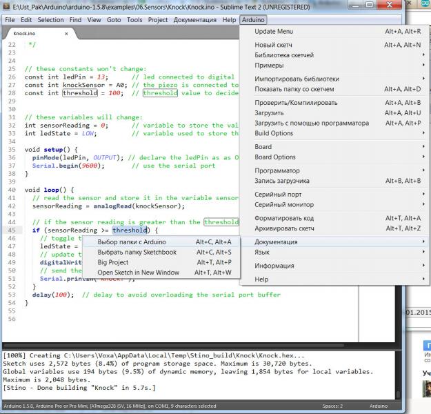

vosara
vosara аватар
Зарегистрирован: 08.02.2014
Использую Sublime Text с плагином Ардуино. Посмотрите может подойдет и Вам

vosara пишет:
Какие преимущества дает?

Клапауций 070
Зарегистрирован: 26.09.2015
Gippopotam пишет:
Дуино ИДЕ из Sublime Text не более, но удобней, чем просто Дуино ИДЕ
нужно просто попробовать
