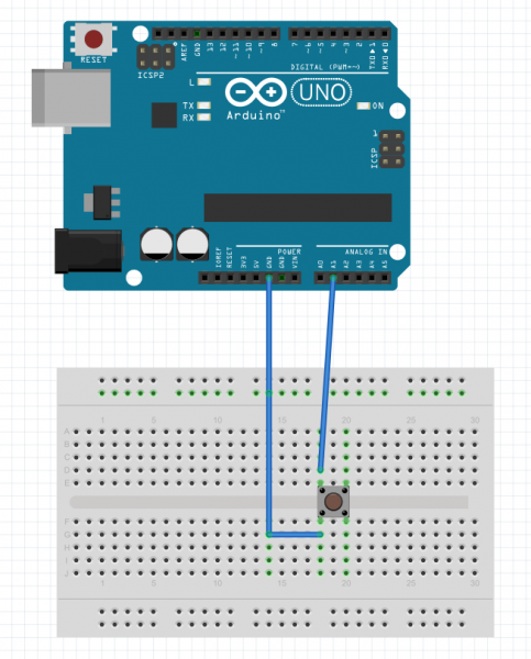

Имеется вопрос по поводу подключения кнопок к аналоговым выходам.
Имеется следующая схема:
с следующим кодом:
void setup(){
pinMode(A1, INPUT);
void loop(){
Serial.println(analogRead(back));
но напряжение регулярно меняется и вместо постоянного 1023 показывает различные значения в диапазоне 200-400, иногда меняется на 0, хотя такое значение должно быть исключительно при зажатой кнопке.
Как я могу стабилизировать напряжение в выключенном положении?
Почитайте про правильное подключение кнопок здесь http://arduino.ru/forum/programmirovanie/rabota-s-knopkami-v-pomoshch-novichku самый первый пост.
1.Добавьте после 3-ей строки digitalWrite ( A1 , HIGH ) ;
2. Замените её на pinMode ( A1 , INPUT_PULLUP ) ;
Araris, Спасибо Большое! Заработало так как нужно.
