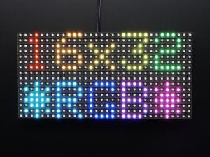

Матрица вот так выглядит:
Задачка на Меге выполняется, потому памяти вроде не совсем уж мало, но хотелось бы оптимального решения, а не в лоб. Да и в случае необходимости, оптимальное решение может быть масштабируемо.
Пользуюсь библиотекой RGBmatrixPanel, у неё есть функция drawPixel(x,y). То есть каждый пиксель(светодиод) имеет свою координату. И вот как создать таблицу координат, чтобы после каждого прохода через random значение это (из random'а) вычиталось из таблицы и так пока не останется ни единого элемента в массиве.
Или как-то можно проще это исполнить?

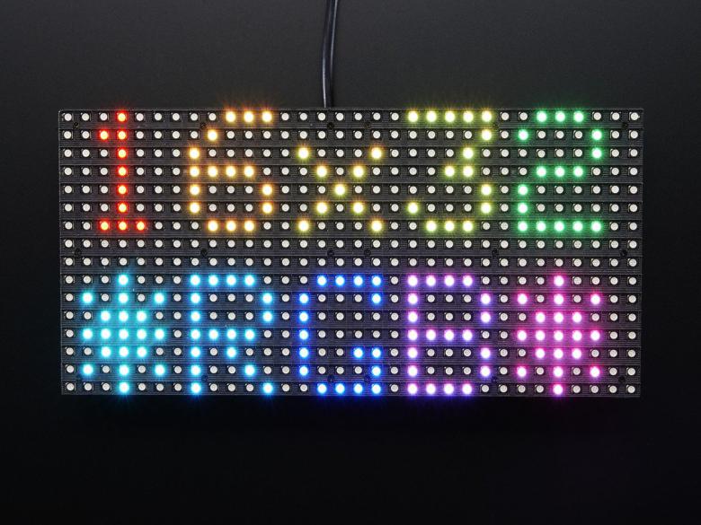

Если надо не просто ВСЕ 512 светодиодов зажигать, а какие-нибудь фигуры, при этом знать, зажжены ли все - то надо будет ещё один массив - эталонный, итого - два массива по 64 байта (см. мой пример выше). Перед пуском заполняем эталонный массив, где биты установлены в тех позициях, какие светодиоды надо зажечь. При проверке, завершено ли зажигание - сравниваем не с 0xFF, а с байтом из эталонного массива.

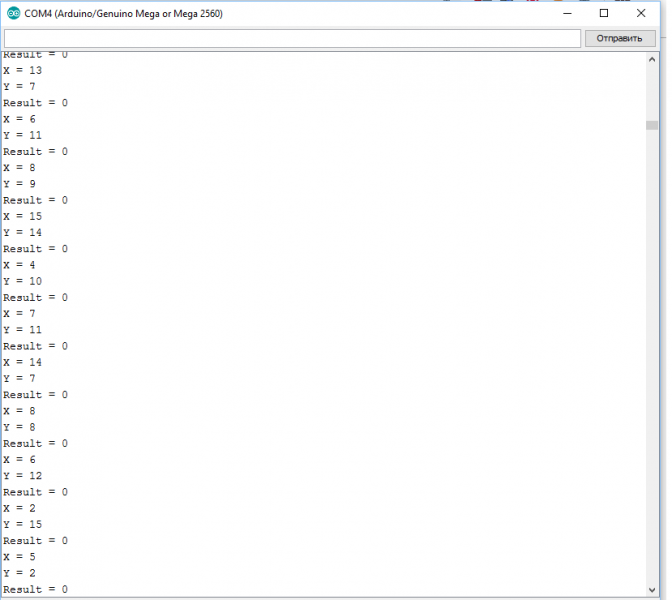

Не очень ясно, что должно присвоиться в 17 строке.
result у меня всё время равен false, хотя сами переменные byte и bit постоянно меняются.
#include <RGBmatrixPanel.h> #define CLK 11 #define OE 9 #define LAT 10 #define A A0 #define B A1 #define C A2 RGBmatrixPanel matrix(A, B, C, CLK, LAT, OE, false); const uint16_t x = 32; const uint16_t y = 16; const uint16_t max_pixels = x * y; const uint16_t Color = matrix.Color333(7, 0, 0); uint16_t flags[(max_pixels / 8)] = {0}; void setup() { Serial.begin(9600); matrix.begin(); } void loop() { //matrix.fillScreen(matrix.Color333(0, 0, 0)); while (!isDone()) { uint16_t ledNumber = random(max_pixels); if(ledOn(ledNumber)) delay(5); } } bool ledOn(uint16_t ledNumber) { uint16_t byteNum = ledNumber / x; uint16_t bitNum = ledNumber % x; Serial.print("X = "); Serial.println(byteNum); Serial.print("Y = "); Serial.println(bitNum); flags[byteNum] |= (1 << bitNum); bool result = !(flags[byteNum] & (1 <<bitNum)); Serial.print("Result = "); Serial.println(result); if(result) {matrix.drawPixel(byteNum, bitNum, Color); Serial.println("RESULT OK");} return result; } bool isDone() { const uint16_t cnt = sizeof(flags) / sizeof(flags[0]); for (uint16_t i = 0; i < cnt; i++) if (flags[i] != 0xFF) {return false;} return true; }Потому что у вас код неправильный. Почему вы делите на X, а остаток от деления делаете на Y? Арифметику расчёта - я приводил, неужели так сложно понять, что там фигурирует ОДНО число НОМЕРА светодиода, и КОНСТАНТА 8? Зачем вы туда впихиваете ваши x и y ????????
Похоже, вы не понимаете простейших вещей, к сожалению.
Про х и у увидел, да, уже изменил, спасибо. Работать матрица начала, но есть один нюанс:
рандом выдаёт числа и одни и те же и новые. Повторные чаще. Из-за этого время заполнения матрицы светодиодами весьма велико.
Подскажите, пожалуйста, как при каждом проходе можно уменьшать список светодиодов, чтобы он рандомно выдавал каждый раз новое значение, без повторов?
