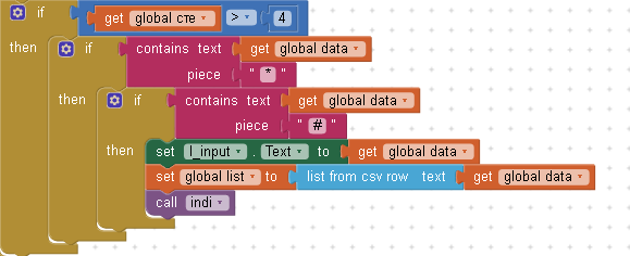

Может кто уже делал таккую штуку и поможет разобраться...
Передаю данные в app inventor из arduino в виде строки из 3х значений:
mySerial.print(T1);
mySerial.print("/");
mySerial.print(T2);
mySerial.println(T3);
delay (2000);
В app inventor принимаю и разделяю значения. Все идет неплохо, но через некоторое время выдает ошибку в виде: List index too large
Как побороть?

waehsun
Зарегистрирован: 03.11.2017
Это происходит от того что блютуз
иногда разрывает строку. И в результате список
получается короче. Отсюда и большой индекс. в виде: List index too large
Стало быть в начале и в конце строки я добавляю символы
1 - бывает приходит в одиночку
2 -начало 3- конец
код из баском-авр, но это не существенно
* и #
В апп инвертор проверяю их наличие, если оба на месте
загоняю строку в LIST
list from csv row text
разбивает строку по запятым
