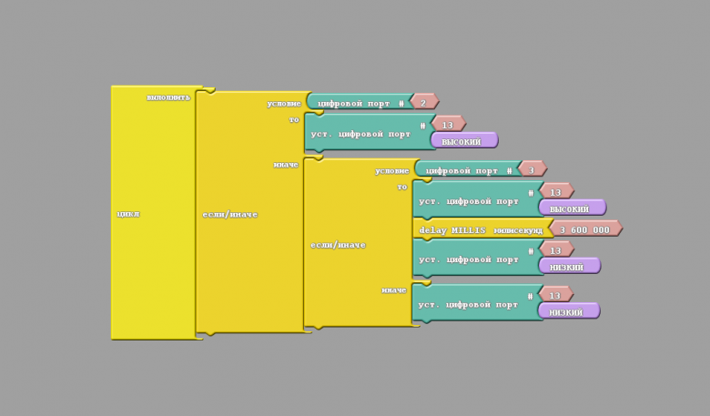

Здравствуйте, подскажите как правильно составить скетч. Если подать 5V на пин D2, то пин13 выдаёт 5V, если нет, то ничего не выдаёт. Если на D2 ничего не подается, то можно подать на D3, но в этом случае 13 пин должен выдавать 5V на протяжении часа, затем выключиться. Надеюсь получилось доступно. Заранее спасибо

А если модели на д2 а потом на д3 , а затем д2 убрали?
А если подали на д3 , а потом убрали? А н ли не сколько раз на д3 подали/убрали?

При любом раскладе если убераешь d2 , то пин 13 пустой. Да, и забыл сказать, на d3 подаётся только импульс, но пин 13 при этом должен проработать в течении часа. Если при уже поданом на d2 подать импульс на d3 , то ничего не происходить, пин 13 будет так же работать до тех пор пока не уберём с d2.

можно бы конечное ещё условие когда на D2 не подано, а подан импульс с D3 (пин 13 начал работу в течении часа) ,            при подачи второй раз на D3  пин 13 приостанавливается, если ещё раз подать-возобновляется  И далее два варианта события
.1. количество времени суммируется и после того как достигнет часа -выключается пока не будет хотя бы раз подано на d2.
2 Время будет обнуляться и час каждый раз начинается заново
предпочтительнее 2 вариант

наверное надо дописать немного кода
#define SECONDS(x) ((x) * 1000UL)
#define MINUTES(x)  (SECONDS(x) * 60UL)
#define HOURS(x)  (MINUTES(x) * 60UL)
#define DAYS(x)   (HOURS(x) * 24UL)
#define WEEKS(x)  (DAYS(x) * 7UL)
unsigned long interval = HOURS(1);
