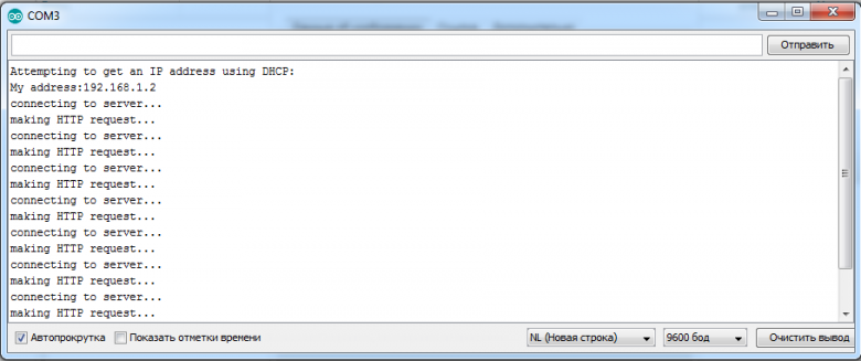

misha_1006
Зарегистрирован: 27.06.2020
Attempting to get an IP address using DHCP:
My address:192.168.1.2
connecting to server...
making HTTP request...
результат такой

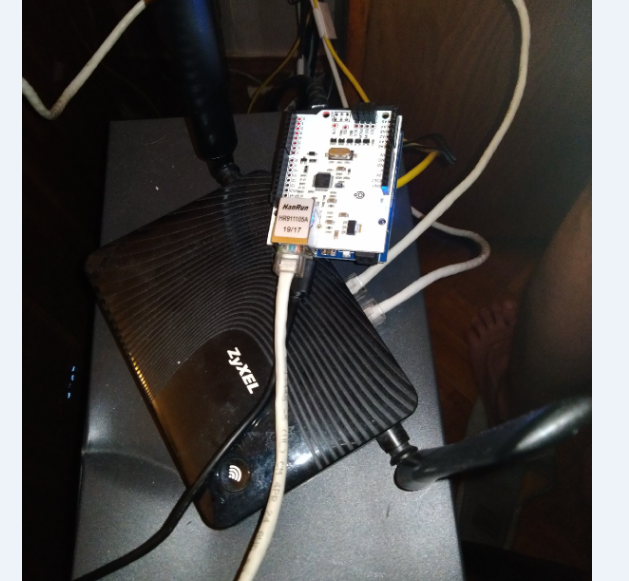

misha_1006
Железо:Arduino uno+ethernetShield(w5500)
ждал публикацию с твитера
com порт выдал это
misha_1006
Поясните пожалуйста. Вы имеете в виду сделать запрос на google.com вместо twitter.com
