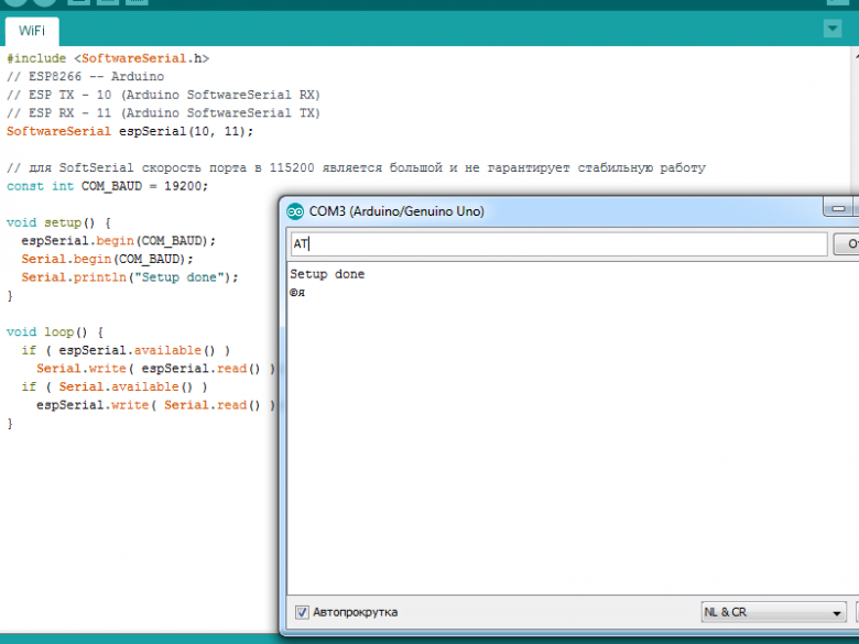

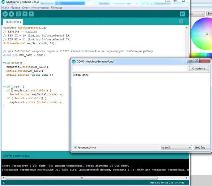

У вас прошивка соответствует конфигурации ? Какой чип памяти установлен на ESPшке ? Как питаете ?

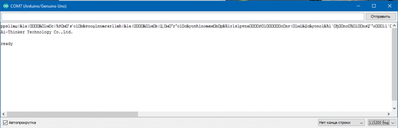

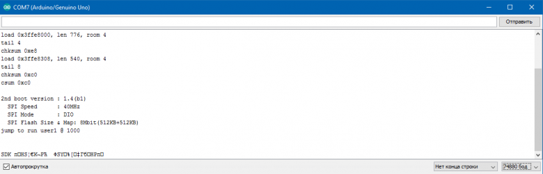

SergeyAndSmar, или я чего-то не понял или модуль у вас прекрасно видится. Только, команду АТ вы ему послать не можете, т.к. "нет конца строки" в настройках монитора порта, а должно быть что типа"Оба - первод строки и новая строка"
На мусор, который к данным "прилипает" пока не обращайте внимания. Вангую, что если переведете сейчас окончание строки, то на 74880 получите на АТ ответ ОК :)
мусор вначале иза того, что при запуске некоторая диагностика выдается сначала на скорости 74880 (почему так сделано непонятно), и только потом чип переключается на 115200.
По моему опыту. AT+RST (видимо тоже происходит и при запуске модуля) на "родной" скорости выдается полная диагностическая информация, при неродной скорости - мусор (потом видимо срабатывает автоопределение (????)) и выдается Al-Thiker..... Ready.
Если скорости отличаются сильно (9600 и 115200 например) может и просто мусор вывалится. Так же на просторах и-нета читал, что при некачественном питании может выдаваться мусор после которого издевательски Ready :) Хотя работать конечно не будет :)

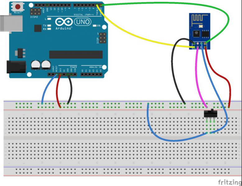

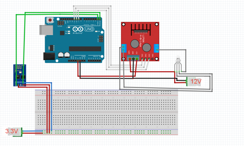

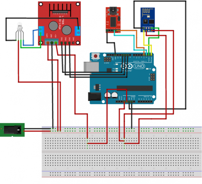

Вот мое подключение модуля, питание Arduino от USB порта. Питание макетной платы от 12В через преобразователь на 3.3В (Максимальный ток, выдаваемый преобразователем 2А)
Это победа) Огромнейшее Всем Спасибо! Сделал в настройках монитора порта вместо нет конца строки поставил NL & CR. Скорость 115200. На команду AT модуль успешно ответил OK.

SergeyAndSmar, пожалуйста запитайте модуль от 3.3В самой Ардуино, чтобы убедиться, что все работает так же нормально. И после этого передайте brokly привет с его нужными и ценными советами и глубокими знаниями даташитов.
А я со своим бредом дальше буду жить :)
Тебе бы подлечиться у психиатра :) У него питание от преобразователя, а не от USB. О чем я и говорил прямо в первых своих репликах :))) Случай неизлечимый :) Читай внимательнее, балабол :) Сразу видно когда человек только учится и нихрена не понимает :) Ой не скоро этот фрик станет гиком :)
А отсутствие служебных символов в конце строки вообще как ошибку не рассматриваю. Человек должен сам научиться, иначе так и будет всю жизнь мучатся.

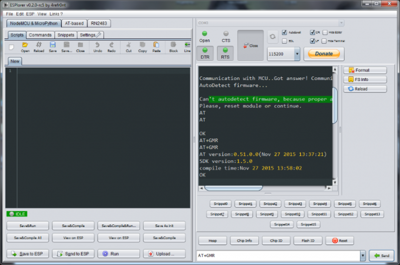

Если АТ прошивки достаточно, то можно попробывать залить 0.51 - там много что подправлено, но она под 1МБ флеш. В целом 0.40 - вполне работоспособна, хотя глюки присутствуют в количестве - на этапе отладки странностей было больше, чем достаточно. В одном проекте сделал программно-аппаратный ресет через дуину, но вроде не разу дернул уже в работе.
Если брать питание от Arduino, то тоже все работает. Но это видимо пока нет большой нагрузки и тока самой Arduino модулю хватает. Я все же оставлю дополнительное питание через преобразователь.

http://roboparts.ru/articles/206780 Собрал по этой схеме, но ничего не работает. Сам Esp8266 к роутеру подключен. ПК ведь и Esp8266 должны быть в одной сети, чтобы управлять через Putty? И куда пишет DebugSerial? Через Bray Terminal, если коннектится к ардуино по USB, то выдает кучу <0> вот таких знаков. Прошивку Esp8266 не надо трогать?
И еще почему-то при таком подключении напряжение на преобразователе 12>3.3 скачет до 3.7В.
3.6 уже смертельно. Поставь провода от преобразователя потолще, емкость тышши на полторы и отрегулируй питание.
Вот как я подключаю
Вот схема с того сайта
Может я в подключении ошибся? Хотя много раз проверял, вроде все правильно.

Здравствуйте товарищи.
Согласно http://tim4dev.com/arduino-esp8266-true-start/ этой статьи подключил ESP к ардуино UNO
VDD - 3.3 Arduino UNO
RXD - 11 Arduino UNO
CH-EN - 3.3 через 10кОм Arduino UNO
TXD - 10 Arduino UNO
GND - GND Arduino UNO
#include <SoftwareSerial.h> // ESP8266 -- Arduino // ESP TX - 10 (Arduino SoftwareSerial RX) // ESP RX - 11 (Arduino SoftwareSerial TX) SoftwareSerial espSerial(10, 11); // для SoftSerial скорость порта в 115200 является большой и не гарантирует стабильную работу const int COM_BAUD = 9600; void setup() { espSerial.begin(COM_BAUD); Serial.begin(COM_BAUD); Serial.println("Setup done"); } void loop() { if ( espSerial.available() ) Serial.write( espSerial.read() ); if ( Serial.available() ) espSerial.write( Serial.read() ); }В порту только Setup done
Что-то сильно сомневаюсь, что ESP у вас на скорости 9600 работает, проверяли хоть?
Менял скорости, на 115200 и 57600 Setup done не пояляется
Вы сначала определитесь без ардуины, на какой скорости у вас ESP в режиме клиента работает, USB-UART в помощь
У вас ESP на команды AT отвечает?
USB-UART нету, не пришёл ещё.
Не отвечает на AT команды
На скорости 19200 на AT отвечает
Setup done
На RX добавил делитель RXD 2K2 11UNO 3K9 GND
Результат тот же
Если отвечает на скорости 19200 то и выставляйте эту скорость, а не 9600, в скетче естественно
В чём может быть дело?
Так работает.
Может в кодировках?
