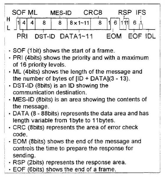

Всем привет, нужна помощь в том чтобы научить ардуинку читать данные которые идут пакетами
ардуинкой считал данные с помощью digitalRead но не пойму как ловить начало и конец пакета ?
правильно ли я понимаю что конец пакета это всегда 0000001 ?
Access method: CSMA/CD with bit wise arbitration
Error Detection: 8-bit CRC
Header Length: 25bits
Data length: 1-11bytes
Bit rate: 10Kb/s

ссылка на патент
вообще "задание" заключается в том чтобы считать из шины команду на включение кондера в машине и отправить нужную, но мне хотя бы считывать научится т.к для отправки еще и crc считать
в результатах все что арудинка выплюнула в монитор порта, также присутсвует и бит стафинг (после 5 одинаковых идет обратный  от sof до crc )
синхронизировать включение блока климата и ардуинки я так думаю не реально и как следствие сложно поймать начало передачи первого пакета ? правильно ли я понимаю что конец пакета это всегда 0000001 ? переход на новую строку раставил на глаз чтобы нагляднее было:

Ведь не поспоришь с товарищем. У товарища видно с базовыми знаниями тяжеловато, если он сейчас скеч "логического анализатора" привел. Найдите (одолжите,купите) настоящий логический анализатор и тогда разбирайтесь дальше.
5N62V
Зарегистрирован: 25.02.2016
agent73 пишет:
читал так:
int portMPX = 2;
  pinMode(portMPX, INPUT);
  int resultMPX = digitalRead(portMPX);
  Serial.print(resultMPX);
Смею Вас расстроить: это у Вас не читалка, это у Вас какой-то анализатор состояния 2го пина получился. То, что Вы считали,  скорее всего, никакого отношения к потоку данных в исследуемой шине не имеет, без синхронизации с тактовой частотой шины.
qwone пишет:
...он сейчас скеч "логического анализатора" привел.
Если это "логический анализатор", то где, собственно, анализ?
Это какой-то "логический показометр" безо всяких претензий на анализ. В котором, к тому же, полно лишнего кода (примерно половина).
