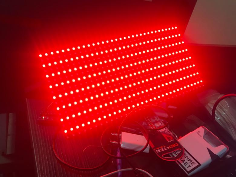

Методом тыка удалось победить. Ответ оказался прост - китайское чудо единицу кушает как 1110, а ноль как 1000. Всем большое спасибо. Отдельное спасибо wdrakula
P.S.Победа одержена с использованием SPI
P.P.S. Под wiring понимаю всякую ересь, которая отличает данную оболочку от класического C++

Да это кодом то сложно назвать. Просто испытание. Завтра привяжу всё это дело к Serial и dll для отправки монохромных BMP нарисую. Всё до кучи выложу. А пока это выглядит вот так)
#include <SPI.h>
  SPI.begin();
  SPI.setDataMode(SPI_MODE3);
  SPI.setClockDivider(SPI_CLOCK_DIV4);
for (int i = 0; i<64; i++){
  SPI.transfer(252);
  SPI.transfer(128);
  SPI.transfer(252);
  SPI.transfer(128);
  delay(100000);
andrey_kh
Зарегистрирован: 15.01.2018
Результат (только цикл до 512)
