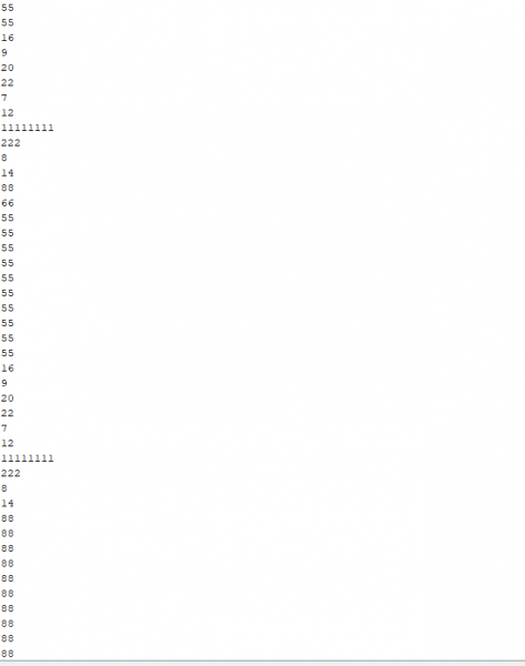

Добрый день товарищи!
Пытаюсь достучаться до температурного контроллера Yudian AI518 и получать с него какие то данные.
Получается отправлять запрос, контроллер на запрос отвечает, но это происходит не стабильно. И почему то отправка-прием идет только при открытие в IDE монитоинга порта. Короче мои подозрения на таймер, по протоколу нужно отправлять-принимать с определенным интервалом. Я новичек, пожтому тут у меня возникли вопросы. Кому не сложно посмотрите пожуйста, буду очень благодарен за помощь, пишете в лс, в долгу не останусь. Очень нужно эту проблему решить.
Ниже ссылки на описание протокола:https://yadi.sk/i/ifrEqsR-3QzYD4
Код скейтча:

int ReadParam(Stream &p_Serial, uint8_t u8DevAddr, uint16_t u16DevPara, struct tagANS_FRM_T &stAnsFrm)
  Serial.println("6");
  struct tagREQ_FRM_T stReqFrm;
  uint32_t n32CheckSum = 0;
  uint8_t u8Temp = 0;
  int nErrCnt = 0;
  int nError = ERR_ERROR;
  u8Temp = u16DevPara % 256;//подозрения
  stReqFrm.u8DevAddr1 = 0x80 + u8DevAddr;
  stReqFrm.u8DevAddr2 = 0x80 + u8DevAddr;
  stReqFrm.u8ReqType = RDTYPE;// + (u16DevPara >> 8);//подозрения
  stReqFrm.u8DevPara = 0;
  stReqFrm.u8LoParam = 0;
  stReqFrm.u8HiParam = 0;
  n32CheckSum = u8DevAddr + (stReqFrm.u8DevPara << 8) + stReqFrm.u8ReqType;
  stReqFrm.u8LoSumCheck = n32CheckSum & 0xff;
  stReqFrm.u8HiSumCheck = ( n32CheckSum >> 8) & 0xff;
  while (nErrCnt < 6)
    Serial.println("7");
    if (SendFrame(p_Serial, (const byte *)&stReqFrm, sizeof(tagREQ_FRM_T), 200))
      Serial.println("8");
      if (ReceiveFrame(p_Serial, (byte *)&stAnsFrm, sizeof(tagANS_FRM_T), 200))
        Serial.println("9");
        if (GetSumCheck(stAnsFrm))
          Serial.println("10");
          if (u16DevPara == 0x16)
            Serial.println("11");
            u8InputStandard = stAnsFrm.u8LoParam;//????что это
          nErrCnt = 10;
          nError = ERR_OK;
    nErrCnt++;
  return nError;

uint64_t WriteData(Stream &p_Serial, const byte *pcWriteBuff, uint64_t nWriteLenth)//нужно переписать
  digitalWrite(DIR, HIGH); // включаем передачу
  /*qint64 nTempWriteLenth=0;
    if((m_MyComPort != NULL) && (m_MyComPort->isOpen()))
    nTempWriteLenth = m_MyComPort->write(pcWriteBuff, nWriteLenth);
    return nTempWriteLenth;//Функция на Qt*/
  uint64_t nTempWriteLenth = nWriteLenth;
  //if ((m_MyComPort != NULL) && (m_MyComPort->isOpen())) //вот здесь полюбому переписать isOpen
  Serial.println(11111111);
  p_Serial.write(pcWriteBuff, nWriteLenth);
  delay(50);
uint64_t ReadData(Stream &p_Serial, byte *pcReadBuff, uint64_t nReadLenth)//вот эту нужно переписать
  digitalWrite(DIR, LOW);//включить прием
  uint64_t nTempReadLenth = 0;
  Serial.println("88");
  /*if ((m_MyComPort != NULL) && (m_MyComPort->isOpen())) //вот здесь полюбому переписать isOpen
    nTempReadLenth = m_MyComPort->read(pcReadBuff, nReadLenth);//вот с этим не понятно что делать
  delay(50);
  if (p_Serial.available() > 0) {
    Serial.println("66");
    for (nTempReadLenth = 0; nTempReadLenth < nReadLenth; nTempReadLenth++) {
      Serial.println("55");
      pcReadBuff[nTempReadLenth] = p_Serial.read();
  return nTempReadLenth;

Выкладываю лог из порта, я в Serial выводил просто цифры отвечающие за этап выполнения программы.
55 это прием байта данных.
88 стоит перед проверкой , есть ли данные. Проверку не проходит, поэтому один восьмерки. Но вначале то все ок. Данные приходят, проерка контрольной суммы не проходит только, но это позже, сейчас надо добиться стабильного приема.
