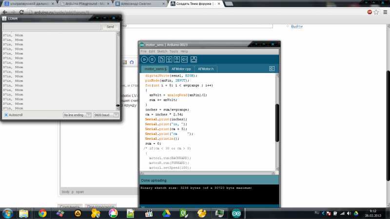

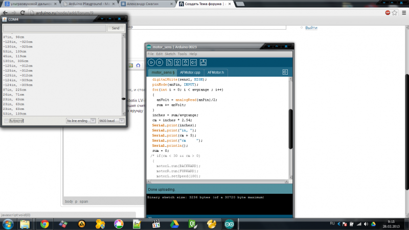

Когда приобрел дальномеры Maxbotix LV-MaxSonar EZ1 попробовал с них считать показания!
Вообщем все было удачно! Но я решил считать дистанцию по больше метра 4 и у меня он выдал отрицательные значения и начал считывать всякую ерунду
 вообщем вот скрины.
Вот значится скрин до ближней стены! А вот до дальней!А вот и собственно код которым я считываю показания
const int anPin = 1;
const int sens1 = 11;
long anVolt, inches, cm;
int sum=0;
int avgrange=60;
    pinMode(sens1, OUTPUT);
     digitalWrite(sens1, HIGH);
     pinMode(anPin, INPUT);
      for(int i = 0; i < avgrange ; i++)
       anVolt = analogRead(anPin)/2;
       sum += anVolt;
  inches = sum/avgrange;
  cm = inches * 2.54;
  Serial.print(inches);
  Serial.print("in, ");
  Serial.print(cm + 5);
  Serial.print("cm     ");
  Serial.println();
  sum = 0;
Подскажите может где в коде ошибся! или это дальномеры такие?
leshak
Зарегистрирован: 29.09.2011
sum сделайте unsigned long
или уменьшите avgrange до 30 и ниже
P.S.  И вот тут http://arduino.ru/Reference почитайте раздел "Типы данных". Ознакомтесь с каждым типом, что куда влазит. Что-бы в дальнейшем осознанно выбирать подходящий тип.
P.S.S. Логи из Serial - тоже можно вставлять сюда как код. Так гораздо легче читать, чем пытатся разглядеть на скриншоте.
