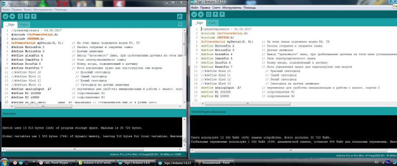

Всех приветствую. Друзья,возник вопрос,как то сам,неожиданно,решил попробовать обновить софт идешный,а тут вон как получается-один и тот же код в разных версиях (1.6.4 и 1.6.12) показывает по объему занимаемой памяти разное количество..... как так может быть??? по софту такого трабла не нашел.

Разные версии компилятора, разные настройки компилятора. В последних версиях поддерожку LTO добавили.

настройки одинаковые....
