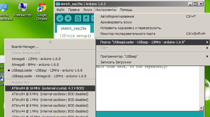

Сдуру обновил IDE , теперь не могу прикрутить к среде Tiny. Если у кого есть возможность присобачить хотябы  к ночной сборке, выложите на yandex или mail  диск. К ночной прошу, чтоб без установки запускать можно было.  /thanks

стояла 1.0 или чуть поднее, даже не знаю какая. переставил на новую 1.6.5 не могу всё сложить и отредактировать, что бы появились 45-85, да и 13 неплохо-бы. Рабочий день к концу, продолжить пробовать смогу только позже.

Immortal
Зарегистрирован: 28.12.2013
Наконец то добавлена поддержка неродных плат в Arduino IDE 1.6.4+
Пробовали этот способ?
Там в настройках появилась опция Additional Boards Manager URLs

hunk_72
Зарегистрирован: 11.09.2015
Ура, то что надо, установилось, попробовать в написании ничего не успел, но установилось, надеюсь проблем не будет.
